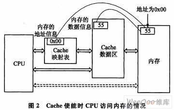

  如图2所示,Cache使能时Cache映射表和Cache数据区保存了内存的数据信息,这是CPU访问内存时通过图中实线箭头通路实现的。内存的信息可以与Cache的信息保持一致。
  Cache禁止时的情况有所变化。由图2中虚线箭头通路直接进行内存访问,且地址0x00处的数据由55变为AA,但Cache区的信息仍为之前的状态。很明显,Cache的数据是应该废弃的,但是Cache映射表仍保存0x00的地址信息。Cache重新使能后,CPU再次读取0x00地址的数据,由于Cache仍是命中,直接从Cache数据区中提取数据,这样读出来的数据就是0x55了。
  由S3C4510B数据手册第4节的第21页可知:通过对SYSCFG寄存器的CE位置1或清0可使能/关闭Cache,但是Cache没有内容自动刷新功能,在重新使能Cache时需考虑Cache数据的正确性。
  为了证实以上说法,循环执行如下测试程序:
  如果没有Cache的影响,结果应该是55 aa aa。可见,Cache关闭再打开的确可造成Cache数据过时。

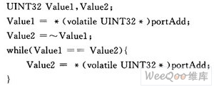

  对于易变数据的外设使用volatile关键字是应该的,可避免编译器的优化,比如以下语句:
  在两次读取PORTAdd地址的数据相同时等待,可以用到等待信号跳变的程序。如果将volatile关键字去除,有可能经编译器优化,Value2不会从实际的portAdd地址读取数据,而是利用Valuel读取语句的中间寄存器直接获得。
