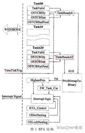

  1.1 任务管理和时间管理
  任务管理和时间管理的设计框图如图1所示。
  每个任务都有4个域:TaskValid、OSTCBStat、OSTCBDly和OSTCBStatPend。每个任务都有一个任务就绪标志TaskReady,RTA通过PrioBitmapToBinary模块找到最高的优先级并送给HighestPrio。在CPU响应外部中断或者给调度器上锁时,可以通过OSIntNesting和OSLockNesting寄存器关闭RTA的中断。
  μC/OS-II实时系统内核中,任务调度基于TimeTick完成,由于程序只能顺序执行,任务的timedly域更新也是顺序执行的,从而使得调度函数的执行时间与运行的任务数量有关。在RTA模块中,基于TimeTick的调度机制并没有改变,只是原型中顺序执行的timedly更新,在硬件中可以同时执行。在使用RTA模块的系统中,移去了软件中的用于任务调度的数据结构,相应地在硬件中予以实现。
  当有更高优先级的任务进入就绪态时,就会产生RTA中断。硬件实现上,当进入就绪态的上个时钟周期的最高优先级和本时刻的最高优先级不同时,便产生中断信号。在μC/OS-II中,每个TimeTick时刻都会发生中断,这就需要更频繁地保存CPU寄存器,相比本文提出的方法,浪费了更多的CPU时间。

  因为任务数据结构的改变,源码中所有涉及到任务数据结构的函数都要进行修改。由于任务调度和时间处理由RTA模块执行,原先执行TimeTick的中断函数要作相应修改,在中断时,只需读取RTA中HighestPrio寄存器,然后做上下文切换,运行该优先级的任务即可。
