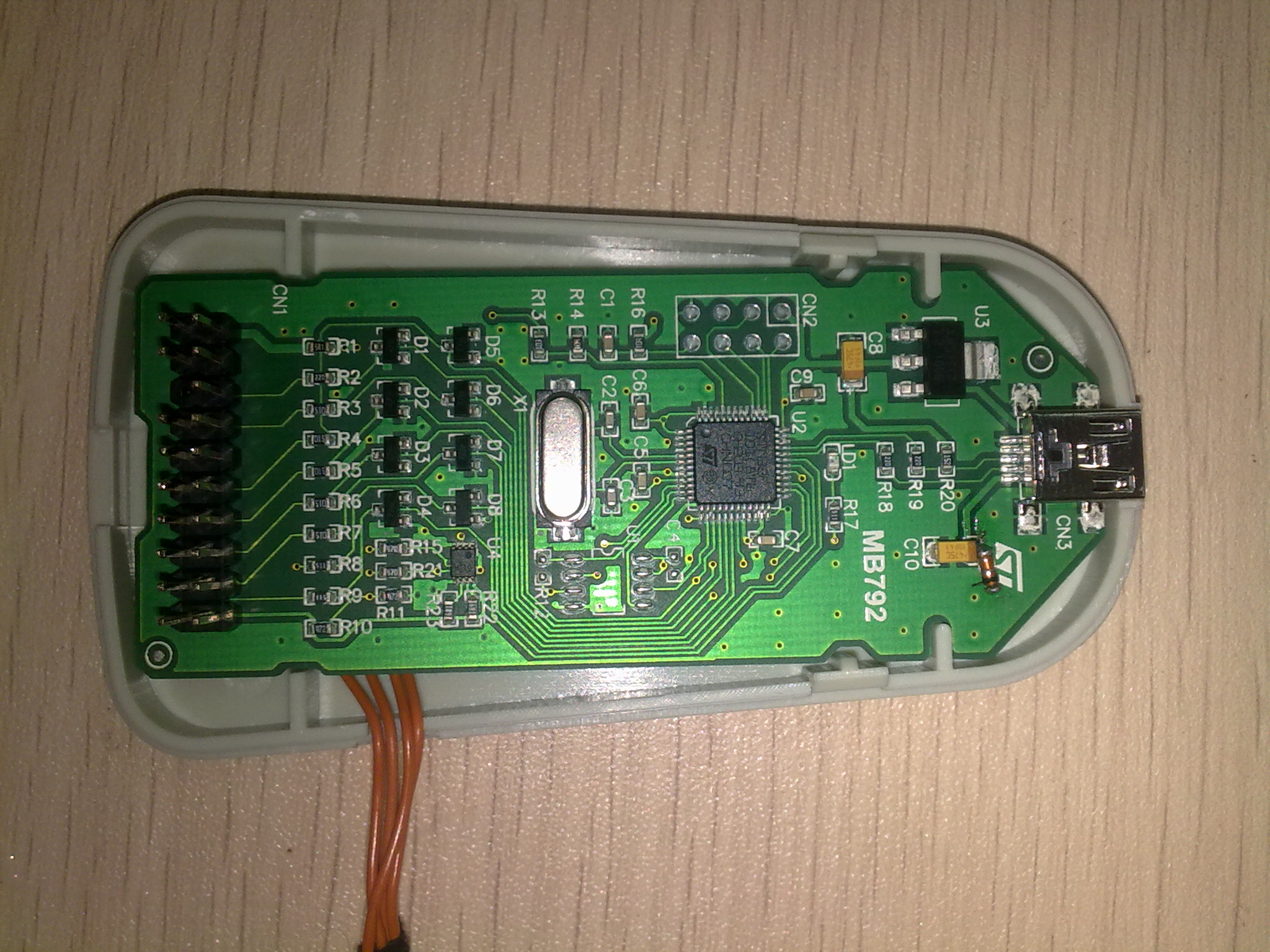

 楼主| jgphu 发表于 2010-12-21 17:05 | 显示全部楼层 |阅读模式
今天找代理商要了一个STLINK,拆开看竟然STLINK里的单片机用的是STM32101C8,101系列不是没有USB接口吗。但是MINIUSB接口的线分明是接到STM32单片机里去的。

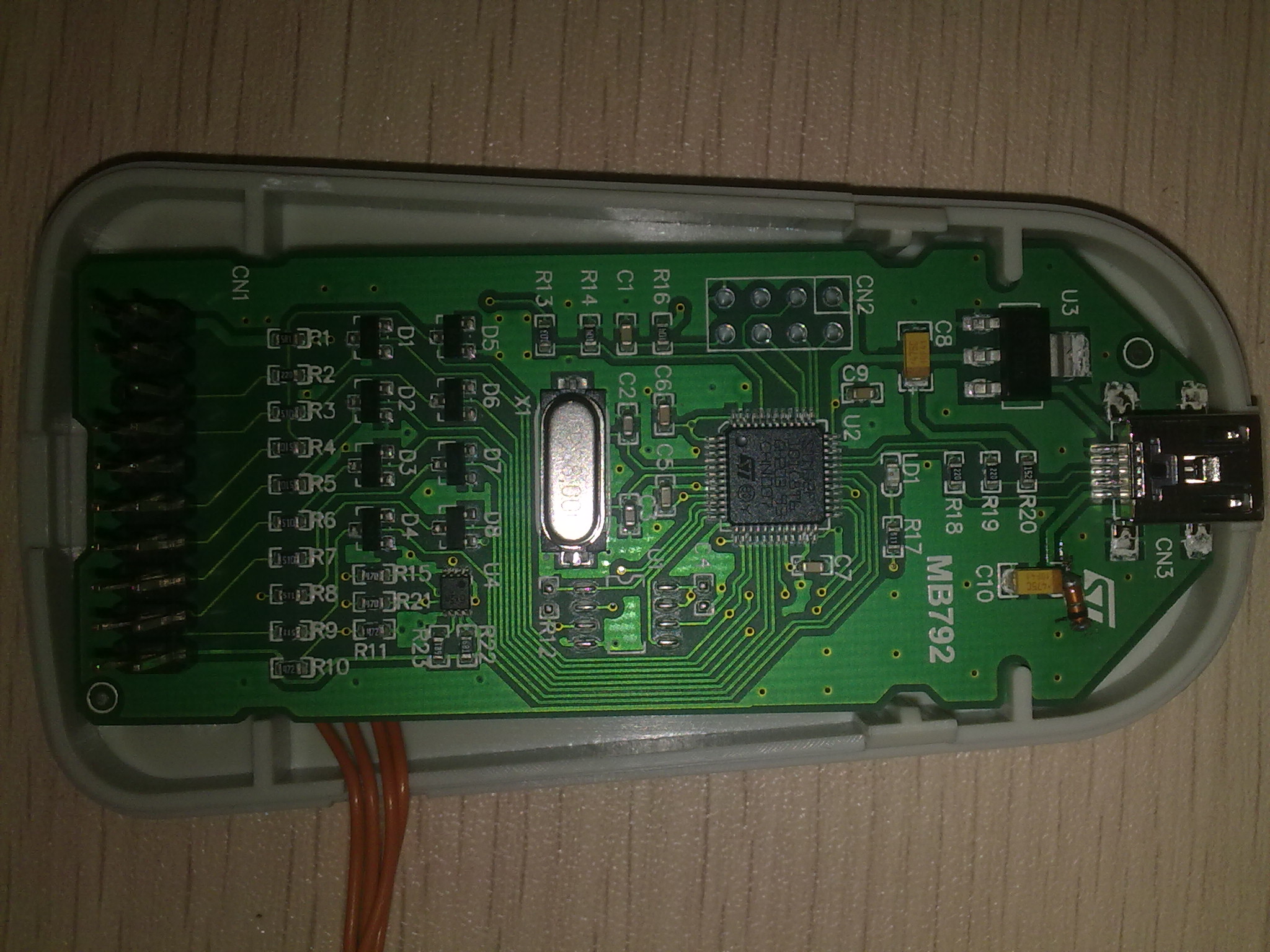

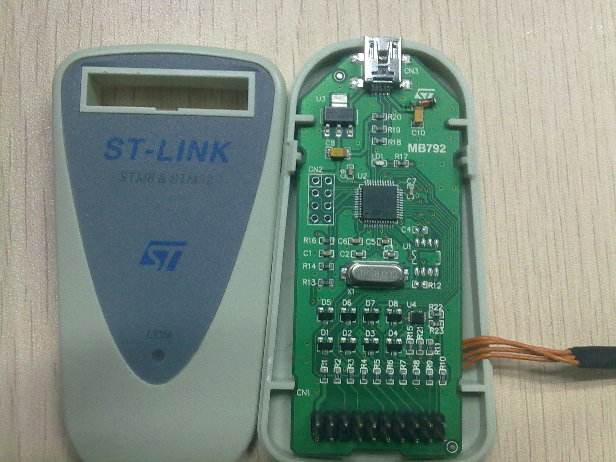

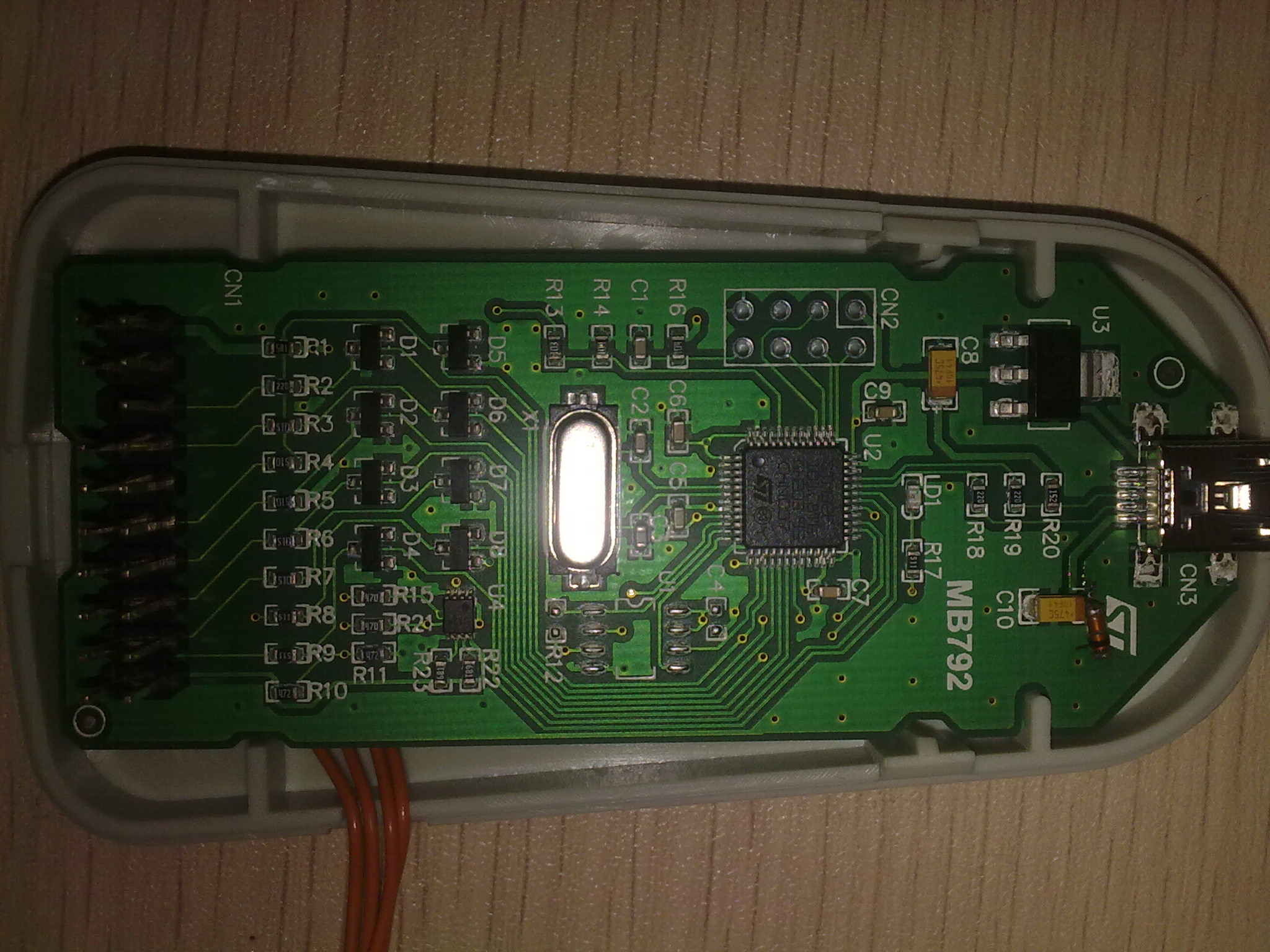

 楼主| jgphu 发表于 2010-12-21 20:07 | 显示全部楼层
有图有真相,不是很清楚。
 楼主| jgphu 发表于 2010-12-21 20:08 | 显示全部楼层
为了烧写STM8,黄色的线是自己焊的

 楼主| jgphu 发表于 2010-12-22 16:50 | 显示全部楼层
第一张还是看得清楚的, IC 为  STM32F101C8T6CH203

 楼主| jgphu 发表于 2010-12-22 17:21 | 显示全部楼层
难道是IO口模拟的,真想不明白啊,我开始也不敢相信以为是我看错了。

Simon21ic 发表于 2011-1-11 12:08 | 显示全部楼层
101和103的小容量型号可能是一样的。
这个很正常,64K的103C8,确实可以作为128K的使用,我的编程器直接支持,还提供测试脚本呢。。。。
