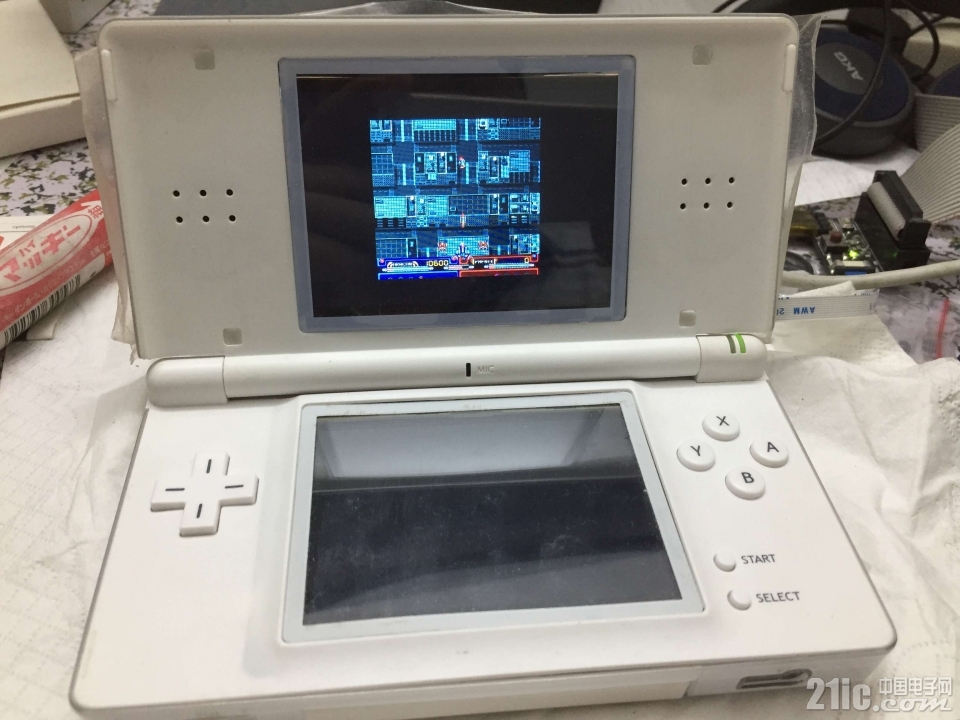

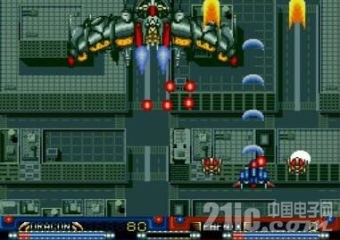

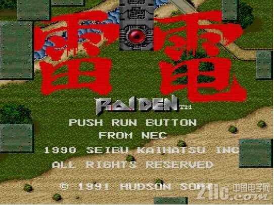

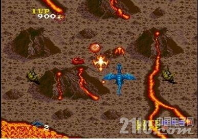

强大STM单片机,经过不断的努力终于在ST单片运行了NEC的游戏机模拟器,不要急先来几张PCE游戏的靓照

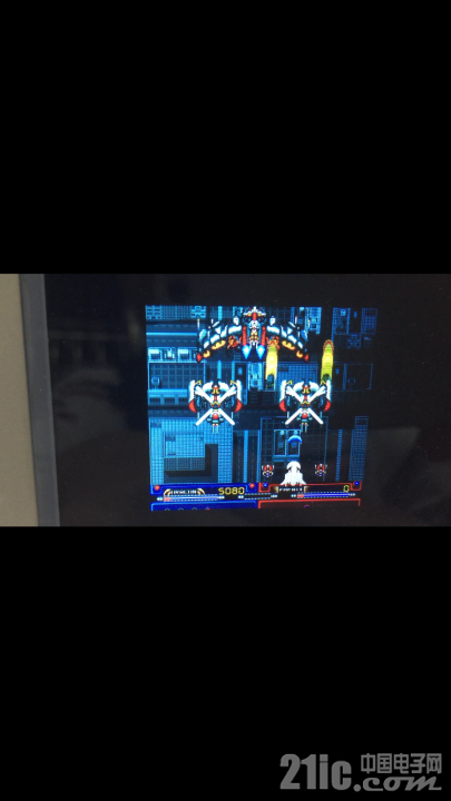

哈哈,废话有点多直接来看STM32板子演示效果
在自己DIY的F7游戏机上运行的效果。
