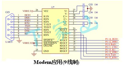

  下面的两个图是串口通信的两种应用场合。
  三线制,用于一般的数据收发;
  九线制,用于Modem(调制解调器)功能,应用于拨号上网设备,手机等通信设备中。
  我们这里主要讨论三线制。

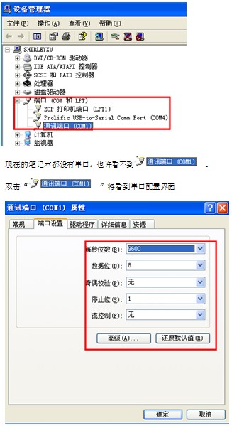

  6.2 设置串口
  也许很多人在XP下面用过串口,我们在"设备管理器"里面,有一个端口属性,
  里面就是串口设备
    这些基本的配置,在单片机和ARM里面也有。

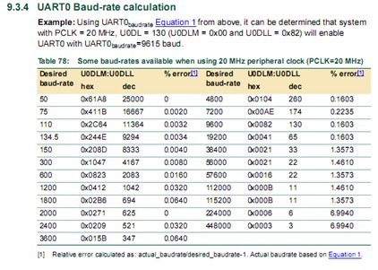

  6.2.1 波特率
  这里第一个要设置的是串口波特率,波特率就是每秒传输的数据位数,用bps来表示。在LPC2136中,波特率通过公式
  计算得到。
  pclk指CPU的peripheral devices clock。
  U0DLM是指UART0除法锁存器(Divisor Latch Register)的高八位;
  U0DLL是指UART0除法锁存器(Divisor Latch Register)的低八位;
  (注意:U0DLL的复位值为0)
  LPC2136 datasheet提供了一个表,我们可以根据这个表设置这两个寄存器的值就行了,很方便。

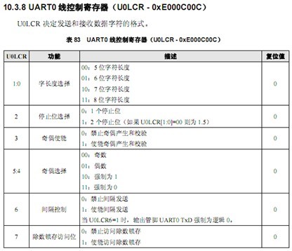

  6.2.2 设置串口数据格式
  我们一般设置8位数据位,1个停止位,无奇偶校验位,禁止间隔发送。
  注意,我们在设置波特率之前必须,使能访问除数锁存。
