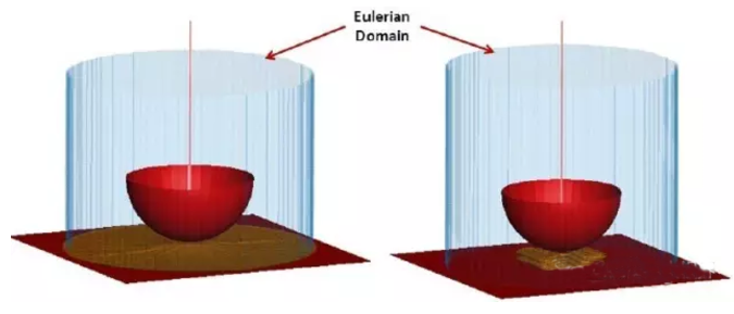

图2安全气囊有限元模型:平铺和折叠
有限元分析方法
采用离散化拉格朗日气囊薄膜单元。纺织物材料的模型是各向异性和非线性的,也体现了独立加载和卸载中纺织材料在填补、扭曲和剪切这三个方向任一方向的力学响应。在传统的拉格朗日分析中,节点在材料中固定,单元随着材料的变形而变形。拉格朗日单元通常100%被赋予材料,所以材料边界和单元边界是一致的。相反的是,欧拉分析节点在空间中固定,材料通过不变形的单元流动。欧拉单元并不一定全都被赋予材料;有些单元一部分或者完全是没有有材料的。仿真中的欧拉网格是一个简单的网格,用来扩展欧拉材料边界,提供材料移动和变形的空间。气囊的充气装置由一些近似于流入点的节点来表示。每一个充气节点所定义的矢量表示了气体流动的方向。充气单元节点的速度可以通过求解基于输入质量流速率,区域和方向向量得到的动量方程得到。气体进入气囊的温度和质量流速率通过与膨胀时间相关的函数定义在节点中。在实验中,充入的气体组成是随时间变化的,但在仿真中,气体的组成被假定为恒定不变。

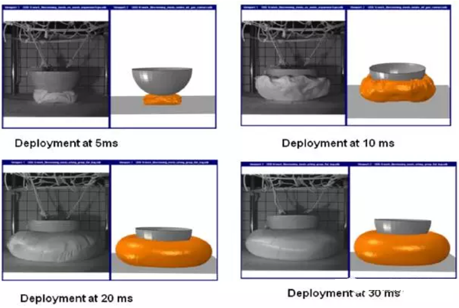

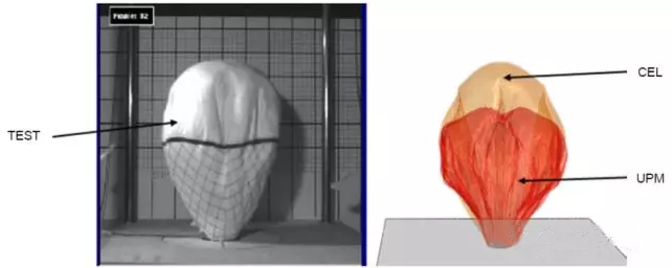

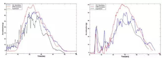

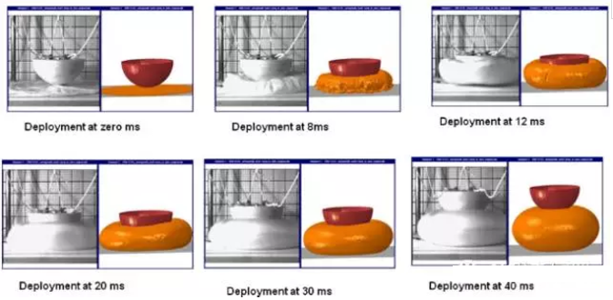

这两个模型采用的都是5mm的均匀欧拉网格。图3和图4给我们展示了应用CEL方法预测,扁平和褶皱安全气囊的实验对比。图5给我们展示了这两种仿真情况下各自的球头加速度。对这两种安全气囊模型,加速度记录和气囊膨胀过程与是实验结果非常吻合。
图3平铺安全气囊展开:实验和CEL对比
图4折叠安全气囊展开:实验和CEL对比
从图5可以明确的看到,UPM方法在膨胀的起始阶段所得到的加速度并不是非常理想。CEL仿真中得到的加速度初始峰值和最大峰值更加准确。在这两个安全气囊模型中,CEL仿真都能更好的获取加速度幅值。
图5加速度对比:平铺气囊(左)和折叠气囊(右)
上述实验和CEL仿真的对比表明,即便在安全气囊膨胀早期,Abaqus/Explicit也能够得到非常准确的结果,因此,该方法可以成功的应用于OoP加载案例。
