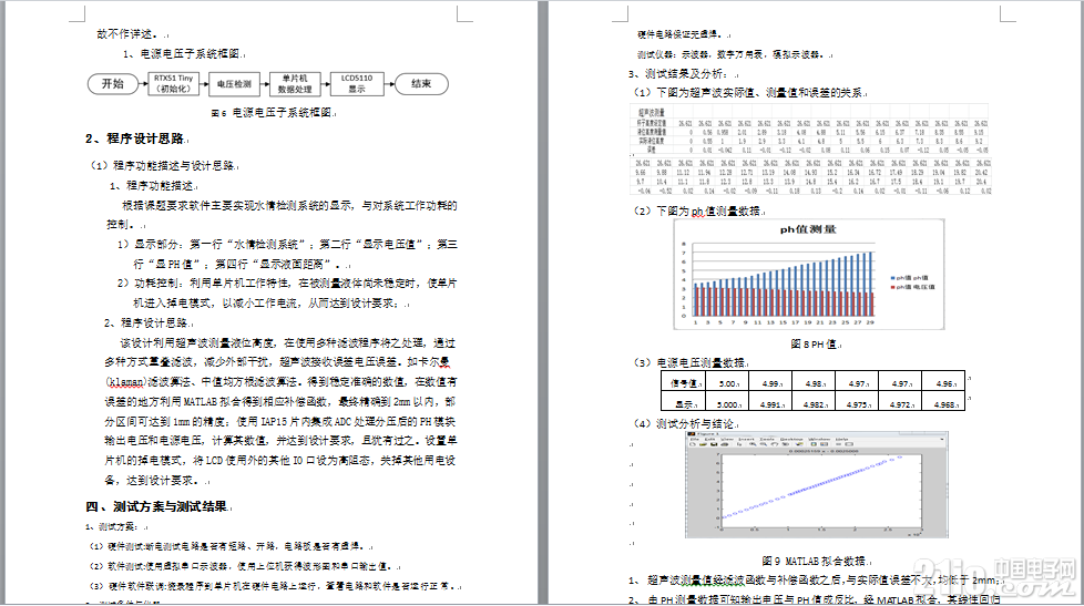

   在前期的准备工作,我们学习了编写的电机、红外,舵机、PID算法等等之类的都没有用到,只能现学现卖,我们尝试用红外,激光、液压等等传感器来测量水位高度,都不能满足精度要求, 最后我们的方案选择还是绕回来了使用超声波作为测量水位的传感器,但超声波极易受到外部环境条件因素所影响,可若是使用声纳却不符合自己设计的基本原则了,所幸超声波的精度问题被我们解决了。超声波测量精度所遇到的问题大致有以下几个:1、超声波测量的距离会围绕某个实际值上下运动,不具有周期性。2、超声波测距具有漂移现象,实际值和测量值最大高达1到2厘米.3、不同的超声波所带来的误差都不一样, 无论是同一型号同一厂家的超声波,还是自己焊接的超声波。
  办法总是比问题多, 通过不断的测量,不断的观察,对比数据,找到问题的所在,值得说一下的是,在此刻有一个上位机,也就是虚拟串口示波器帮了我们很大的忙,通过虚拟串口示波器我们更能清晰、更直观的观察数据。对于,问题一,我们使用多种滤波算法的结合,将测量时带来的毛刺,在实际值上下漂移的现象解决了,利用中值滤波找到实际值,卡尔曼预测, 毛刺去除,在将几种滤波算法反复执行, 使得测量数据得以伴随着液位的稳定而稳定。而问题二,我通过反复测量发现, 漂移现象带着一定规律,在某个值会增大多少,在某个值会比实际值少多少,根据这些规律,我们总结并在最后输入的部分,加上了补偿函数。问题三 ,每个超声波的测量误差都不尽相同,就算是同个型号也不一样,这一点是经历了许多痛苦的折磨才总结,为此我们走了不少的弯路。到此,超生波测液压的问题已经完全解决了。
  而接下来,就是电池组电压测量了,电压测量的所遇到的麻烦大体就是来至于功耗问题带来的了, 最初的方案,是使用3.3V的电池组供电,为了使单片机工作时的功耗更低,但到后面有发现3.3V的工作电压不足以给PH测量模块供电,会用到升压模块,得不偿失,又改成使用5V供电, 最后决定用4颗555电池组成的电池组供电,又因为满电的电池电压超过6V,故进行放电处理, 达到6v以下。ADC检测电压值的方案也是改了又改, 最初使用AS1115ADC芯片加基准电路,后面又因为功耗问题,采用IAP15自带的ADC电路, 由于电池组不带稳压功能会随着放电电流的变化,呈现不同的电压值,故也去掉了基准电压电路。PS:大家看这里,是不是经常看到文中提起功耗问题,这是这道题目的压轴题,也就是最大的BOSS,工作电流小于50UA,虽然为这功耗考虑许多问题,但可惜的是最后,也并没做出来,不过也在其中学到了许多,也算有所值,据说,我这个赛区,就广东赛区,并没人做出来。得意一下~~~~~~~~
   后面就开始了PH值的测量,这个问题可以说是这道题最简单的一道题, 可是我却在这道题栽了巨大的跟头了,这已经是后话了。PH值测量不存在上述了两个问题遇到的许许多多的麻烦,PH值测量模块是由一个表笔头和一个基准电路组成,PH值的变化会带动表笔头电压的变化,经过电路放大,给ADC处理得出PH值,经过测量数据,在MATLAB拟合出函数,并可以看出他的拟合度高达0.99,这可以说基本没有误差了。为了避免使用工具和测量环境的不同,我们还在电路上加了校准电路,也就是滑动变阻器,通过调节电阻,改变PH模块输入的电压值,实现校准。在电压测量电路上也有。

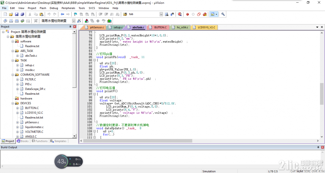

卑鄙的小黄人|  楼主 | 2017-9-20 15:45 | 只看该作者
程序就还好,硬件相关资料没整理
