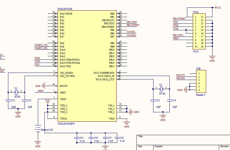

各位帮忙看下我的原理图有没有问题?

最近做了块板,一连上仿真器仿真器的灯变红色,用的是STM32F103CB的芯片,不知是什么问题,请大家帮忙查下。
 楼主| sy126c 发表于 2011-3-9 10:09 | 显示全部楼层
哪位高手知道下,真不知道是哪的是,我觉的电路应该没问题。
bili 发表于 2011-3-9 10:31 | 显示全部楼层
你的JTAG连线错了!仔细看JTAG连线图
 楼主| sy126c 发表于 2011-3-9 13:42 | 显示全部楼层
大哥,我都查了好几回了,JTAG没什么问题,您明示下,别叫我猜好不?
lanlan0777 发表于 2011-3-9 13:55 | 显示全部楼层
这是 hardware development应用笔记上JTAG的图
 楼主| sy126c 发表于 2011-3-9 14:10 | 显示全部楼层
我照着开发板上的画的。感觉没什么问题,真是奇怪啊。
yybj 发表于 2011-3-9 17:11 | 显示全部楼层
应该是JTAG的问题
 楼主| sy126c 发表于 2011-3-9 20:21 | 显示全部楼层
哪位大哥,赶紧指点下啊,我查了下电路,我把BOOT0直接接地了,没有连10K 的电阻,这应该没事吧?

没有看出问题,哪位大侠给楼主指点一下
lost1421 发表于 2011-3-10 14:57 | 显示全部楼层
我觉得你应该将你的JTAG部分的PCB贴出来,大家都说你的JTAG有问题,你就贴出来。
 楼主| sy126c 发表于 2011-3-10 21:45 | 显示全部楼层
楼上的哥,我不是贴JTAG出来了吗?我明天再焊块板试试!版主帮忙看看啊!!

问题解决了,谢谢各位,是我的一个开关出了问题,使得单片机一直处于复位状态。
