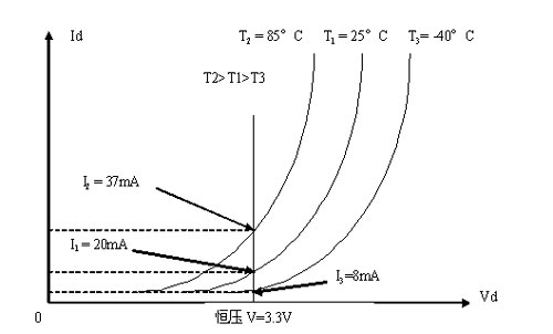

  到现在为止,还有很多人以为LED电压定了,电流也就定了,所以采用恒压和恒流是一样的。实际上,LED的伏安特性并不是固定的,而是随温度而变化的,所以电压定了,电流并不一定,而是随温度变化的。这是因为是LED是一个二极管,它的伏安特性具有负温度系数的特点。
图3. 伏安特性的温度特性
  温度系数通常是-2mV/度(-1.5—2.5mV/°C),也就是随着温度的升高,其伏安特性左移,假如所加的电压为恒定,那么显然电流会增加。而LED本身的效率很低,温升很高,加电以后,假如散热不好,其温度很容易上升到八、九十度以上。假定采用3.3V恒压源常温下工作在20mA,而温度升高到85度时,电流就会增加到35-37mA,而其亮度并不增加。电流增加只会使它的温升更高,这样就会增加光衰,降低寿命。
  而且如果不用恒流源而用恒压源供电时,常温下工作在20mA时,到了-40度时,电流就会降低至8-10mA,亮度会降低。对于1W的大功率LED芯片,情况也是一样,而且由于功率大,散热更不容易,温升问题更加严重。

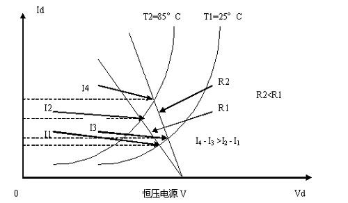

3. 用恒压电源以后能不能靠串联电阻来稳定电流?
  串联电阻只有限流的作用,也就是如果电源电压比LED串联以后的电压还要高,那么就需要串联电阻来限流,以免损坏LED。但是如果想要用串联电阻来减小温度的影响,它的作用是很小的,这可以从伏安特性上看出,串联电阻以后的确可以减小温升带来的电流升高,电阻越大,电流随温度变化越小,但是只是减小,并不能消除。而且很明显,电阻将带来额外的功耗,使得LED的总体效率降低。假定所用的LED为1W的LED,其电流为0.35A。假定串联的电阻为100欧姆,所消耗的功率就高达12.25W显然是不能接受的,即使把电阻降低到10欧姆,其功耗仍然有1.225W。比LED本身的功耗还要大。为了减小这种功耗,就必须把电阻再减小。然而,减小电阻的结果是使得由温升所引起的电流变化还是照样加大。所以,串联电阻决不是一个好办法。
图4. 串联电阻只能减小温度的影响,而不能消除其影响

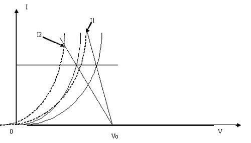

  5. 多个LED并联后,采用恒压电源供电,能不能用不同的串联电阻来使电流平衡?
  在常温下是可以的,但在温升以后就不能保持了。图6中就显示了这个问题,常温下的LED伏安特性以实线表示,两个LED的伏安特性在斜率上略有区别,在用恒压电源Vo供电时,选用不同的电阻,可以得到同样的正向电流Io。但是当温度升高时,其伏安特性左移,如虚线所示。因为还是原来的恒压和原来的电阻,此时的电流却变成了I1和I2。不等于原来的Io了。
图6. 串联电阻可以在常温下保持其电流不变,但在温升以后就不能保持电流平衡。
