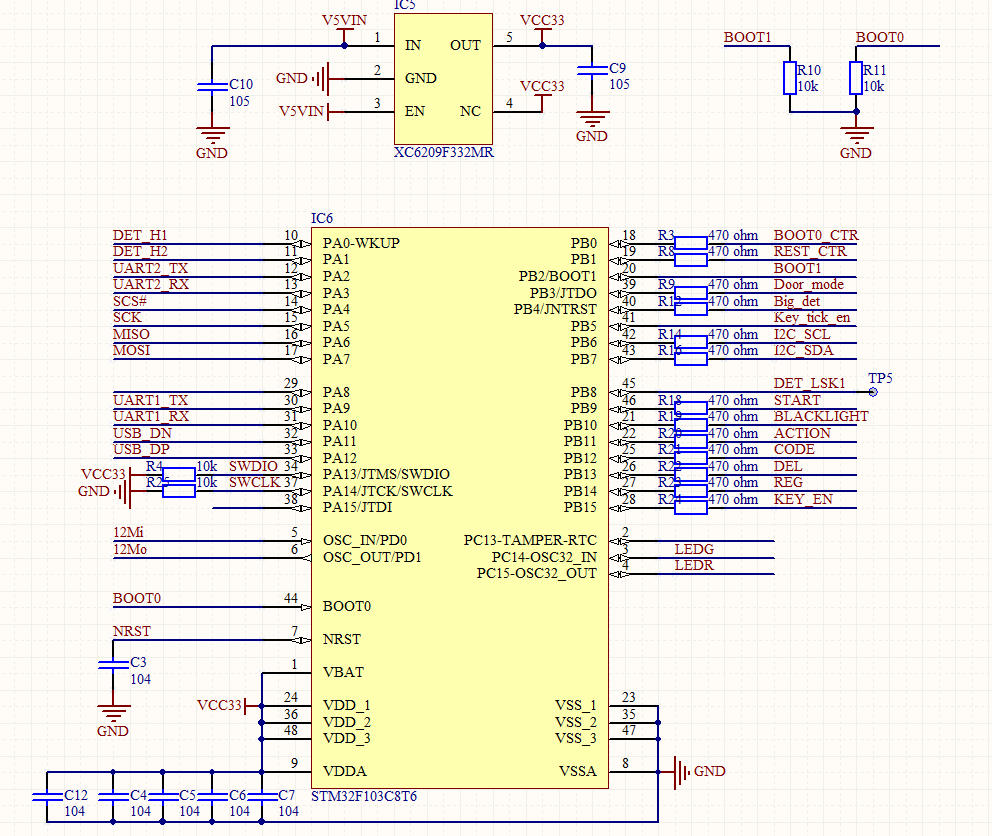

我们设计了一个STM32的电路,制作了4个PCB,都发生了一个奇怪的现象:
一开始通电的时候,能够正常仿真、下载、独立工作。
但是过了1分钟到几分钟,就都会莫名地出现无规律复位。
如果一直通电,那么复位引脚就会逐步变为0.x伏特,并伴随一些波动。
这个是示波器截图:
电路原理图截图与示波器显示图.rar (243.05 KB, 下载次数: 455)
其中一开始出现的上升沿,是接通电源,大约维持0.x秒后开始出现随机得波动。
请问这是什么缘故?
补充说明:复位电路用的是NRST外接104电容到GND,104电容式10V的X7R。电源采用5V输入,LDO输出3.3V,没有出现电流过大的现象。整个板子覆盖有防水漆,以避免静电影响。

xuannin 发表于 2011-3-23 18:59 | 显示全部楼层
看门狗复位会造成复位引脚电压变化的

香水城 发表于 2011-3-24 10:25 | 显示全部楼层
请贴电路图。
 楼主| gzxyt 发表于 2011-3-24 12:01 | 显示全部楼层
附图是核心部分的原理图。 核心系统原理图.png 为了避免其他模块的影响,焊接的时候,专门只焊接这部分。
(甚至没有焊接LDO,直接引出3.3V,通过稳压电源供电。)
问题依旧:通电3.3后,rest管脚ok一段时间,过几分钟后下降到2.x伏特,然后震荡,最后掉到0.x伏特。
焊接过程有带静电手环,移动电路板也没有接触电路板裸露焊盘(捏着板边),通电也是先启动稳压电源避免冲击,再插上3.3电源网络。

香水城 发表于 2011-3-24 14:23 | 显示全部楼层
回复6楼:
下载了一个在开发板上好用的程序(开发板是STM32F103VBT6),问题依旧。
回复7楼:
PC14/15原来作为LED驱动(共阳)功能,现在悬空了。
gzxyt 发表于 2011-3-24 14:17
没有看到现场情况,很难说出现什么问题。看楼主位的波形,似乎是芯片内部的程序没有正常运行。你下载的好用程序,是否正常运行了,怎么看出来的?
在NRST上加一个5~10K上拉电阻试试看。
 楼主| gzxyt 发表于 2011-3-24 14:35 | 显示全部楼层
回复楼上:
1,程序中做了一个简单的软件配置IO的波形输出,如果运行起来,就会输出波形;如果死机或者其他原因停了,就不会输出波形。
结果是一开始能够输出,也就是程序跑起来了。
2,后来REST部分挂掉了,就没有正确输出了。然后观察REST的电平,就是前面所说的了。
一开始以为是静电击穿电容,因此换了一个电容,就好了。
但是没过几分钟有开始这现象,怀疑是STM32的REST模块也因为经典损坏,又换了STM32,就又好了。
但是断电后再次上电N次,就又发现这个问题。(N=1~5)。
会不会是我拿到的STM32有问题啊?
PCB我检查了一遍,暂时没有发现问题。
补充一下:LDO用的是高速LDO,用了1年多,没发现问题。
看看电源稳不稳定  发表于 2018-10-24 11:17
