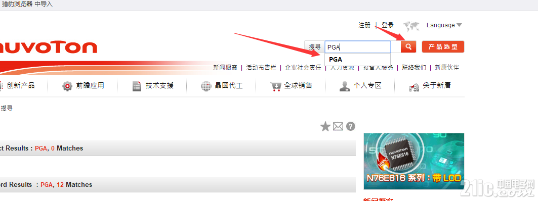

比如有人问有没有带ADC输入增益的。。
其实这个就是PGA。
 随着计算机的应用,为了减少硬件设备,可以使用可编程增益放大器(PGA:Pmgrammable Gain Amplifier)。它是一种通用性很强的放大器,其放大倍数可以根据需要用程序进行控制。采用这种放大器,可通过程序调节放大倍数,使A/D转换器满量程信号达到均一化,因而大大提高测量精度。所谓量程自动转换就是根据需要对所处理的信号利用可编程增益放大器进行倍数的自动调节,以满足后续电路和系统的要求。 可编程增益放大器有两种——组合PGA和集成PGA。
知道了关键词就好办了,直接在官方搜索
zhuomuniao110|  楼主 | 2017-9-22 18:04 | 只看该作者
然后这么搜索一下,就都出来了。
