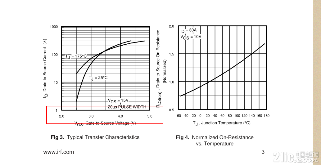

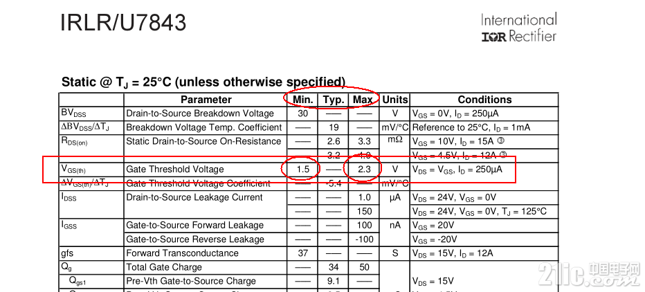

我个人的理解:其实杰杰认为,只要你单片机io口输出电压达到完全导通的状态,那么你就可以直接驱动MOS管,以IR7843  N沟道MOS管为例:
        这圈圈这句话的意思是如果应用于完全导通方式,建议做到至少要4.5V。当你的单片机io可以输出5v的话,那么就不需要驱动电路就能完全导通了。
        三极管有PNP和NPN,MOS管也有NMOS和PMOS,就像三极管有人偏爱PNP类型的一样,MOS管中也有人喜欢用NMOS,原因是导通电阻小,价格便宜
        MOS的导通非常简单:Vgs大于一个常数(也就是它的最小导通电压),MOS管就导通了。至于这个数,是多少?别问我,看手册。
       假设以我选的器材为例,发热功率为60w,12v,它工作电流大概在5A左右,所以,我们选择的MOS管要在完全导通时候允许通过电流要大于5A,
  这样就很完美了。IR7843的导通最小电压为2.5V,最大电压为10V,允许通过的电流远大于5A,满足我们的要求。(在后面经过测试,通过电流没问题,但是时间一就,就会很烫,不建议这样使用,驱动飞思卡尔的哪些电机还是绰绰有余的,但是驱动60w的加热器,还是有难度,毕竟发热挺烫的)

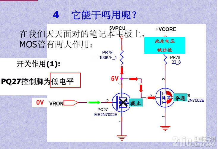

然后我们来看看导通的例子:
下图:控制端为低电平的时候,第一个MOS管的Vgs低电平(0),第一个MOS管截止,第二个MOS管的Vgs5V。第二个MOS管导通,S极被拉低
下图:控制端为低电平的时候,第一个MOS管的Vgs高电平(3v),第一个MOS管导通,第二个MOS管的Vgs被拉低第二个MOS管截止。

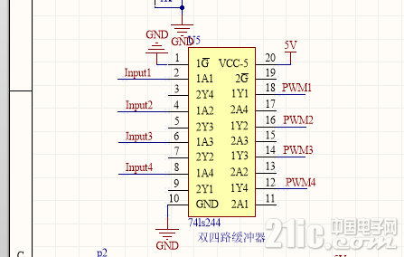

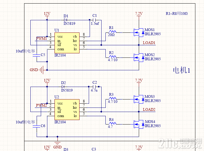

杰杰就分享一个我飞思卡尔的双电机驱动电路(H桥),是师兄留下来的,当时没研究其驱动电路(也是很尴尬,导致现在的水平不够)
使用74hc244隔离芯片,用IR2014驱动芯片驱动MOS管,可以实现20kHZ的频率驱动电机,没有问题。
