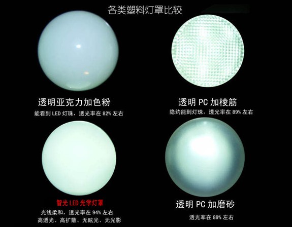

现在的LED球泡灯灯罩存在系列问题       1、玻璃灯罩的易碎;
       2、透明PC加磨砂灯罩的透光率低(只用80-89%)及能看到点光源的缺陷;
       3、透明PC加棱筋的或亚克利加色粉的透光率低(只用80-89%)及能看到点光源的缺陷;
        美国能源部发布LED 光源灯具的能源之星标准最终版及美国UL认证中,安全是非常严格的要求;那么LED玻璃灯罩不小心掉落容易出现破碎而出现触电问题,安全性不能保障所以认证中通不过的。光效问题也是非常严格的,那么选择高透光率的灯罩是必然的选择,而且还要防止出现眩光问题,所以看不到点光源(也就是光斑)是非常关键的要求。
       合格LED灯罩的特点:
       1.具有高透光、高扩散、无眩光、无光影;
       2.光源隐蔽性极佳(有效调整扩散率和透光率,在看不到灯珠的前提下透光率达到最大);
       3.透光率达到94%;
       4.具有高阻燃性;
       5.具有高抗冲击强度;
       6.适合于LED灯泡的使用;
       7.实现将点光源发光转成球面发光。
下图是常见的几种塑料灯罩的对比图。
