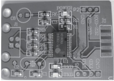

  1. 清洁和固定PCB( 印刷电路板
  在焊接前应对要焊的PCB 进行检查,确保其干净(见图2)。对其上面的表面油性的手印以及氧化物之类的要进行清除,从而不影响上锡。手工焊接PCB 时,如果条件允许,可以用焊台之类的固定好从而方便焊接,一般情况下用手固定就好,值得注意的是避免手指接触PCB 上的焊盘影响上锡。
图2 一块干净的PCB

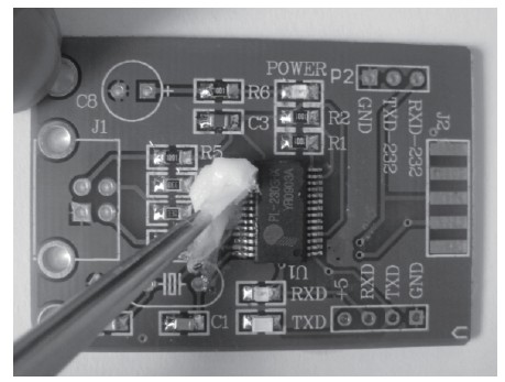

  焊接和清除多余的焊锡之后,芯片基本上就算焊接好了。但是由于使用松香助焊和吸锡带吸锡的缘故,板上芯片管脚的周围残留了一些松香(见图9),虽然并不影响芯片工作和正常使用,但不美观。而且有可能造成检查时不方便。因为有必要对这些残余物进行清理。常用的清理方法可以用洗板水,在这里,采用了酒精清洗,清洗工具可以用棉签,也可以用镊子夹着卫生纸之类进行(见图10)。清洗擦除时应该注意的是酒精要适量,其浓度最好较高,以快速溶解松香之类的残留物。其次,擦除的力道要控制好,不能太大,以免擦伤阻焊层以及伤到芯片管脚等。清洗完毕的效果见图11。此时可以用烙铁或者热风枪对酒精擦洗位置进行适当加热以让残余酒精快速挥发。至此,芯片的焊接就算结束了。
图10 用酒精清除掉焊接时所残留的松香
图11 用酒精清洗焊接位置后的效果图
