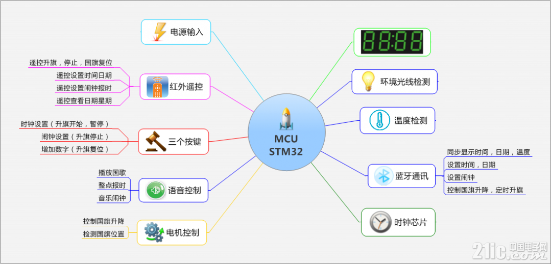

二、系统构架图
为了能清晰的展示各个功能模块,简单的画了个框图说明。
系统架构
系统架构

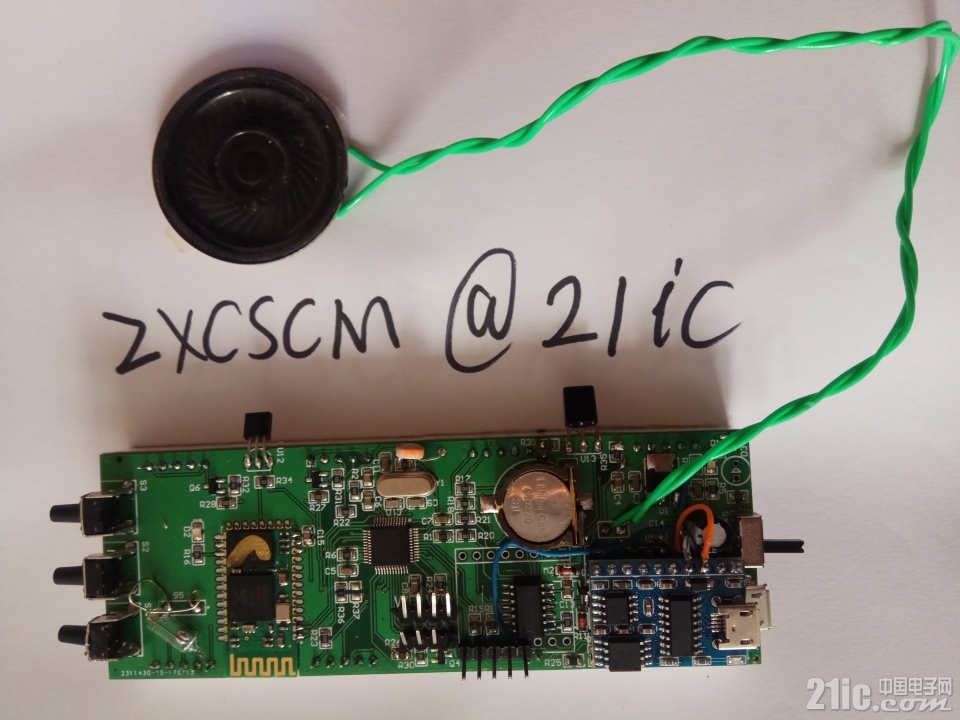

兴冲冲的做来板子,焊接时才发现,有些错误(UART3的TX和RX接反了),但不影响大局,总之,硬件制作还算顺利。

着重说一下电机驱动这块吧。看到题目后,首先想到的是用步进电机,这样可以精确控制升旗的位置。以前工作上用的都是42,57类的步进电机,且配置了专门的驱动器,可如果这样电机用在现在这个题目上有点大材小用了,于是翻出自己以前的51开发板,找到了28BYJ-5V步进电机。经过测试才知道原来这个电机是带减速的,转速那么慢,经过测试最快也就10圈/分钟,而且力矩很小,稍有阻碍就会堵转,比我想象的效果差太远,看来不太适合这个应用,果断放弃这个电机了。于是,退而求其次,刚好也扫罗出一堆直流电机,准备拿来试试。从淘宝上买了MX1508电机驱动模块,用模拟的PWM反复试了很久,发现直流电机转速太快,如果慢下来驱动力就会小很多,然后想到了减速电机,拿出以前脑热买的小车模块,拆下减速电机,通电测试,果然可行。
接下来搭建旗杆,寻找合适的滑轮。再次翻箱倒柜,终于找到了两个木轮,稍加改造,滑轮搞定,拉上线,拴上红旗(额(⊙o⊙)…表笑),终于伴随着国歌徐徐升起。

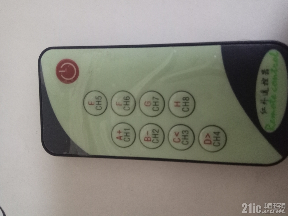

红外按键定义
E:切换设置时间,F:切换设置闹钟;
A+:时间加(没有设置时间时,切换显示日期),B-:时间减(没有设置时间时,语音报时和语音报温度);
G:开始升国旗(升旗时按下则暂停,再按继续);
H:如果在升国旗则停止,否则快速降国旗。

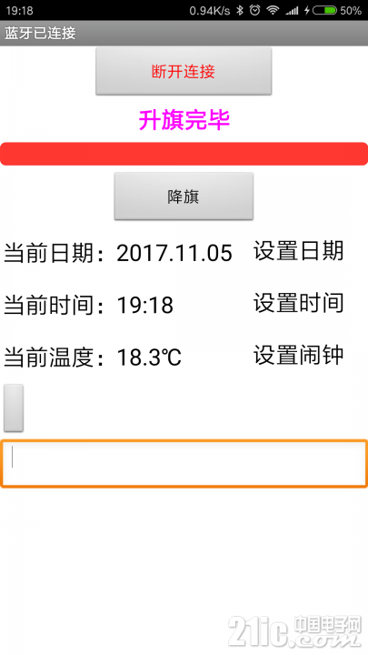

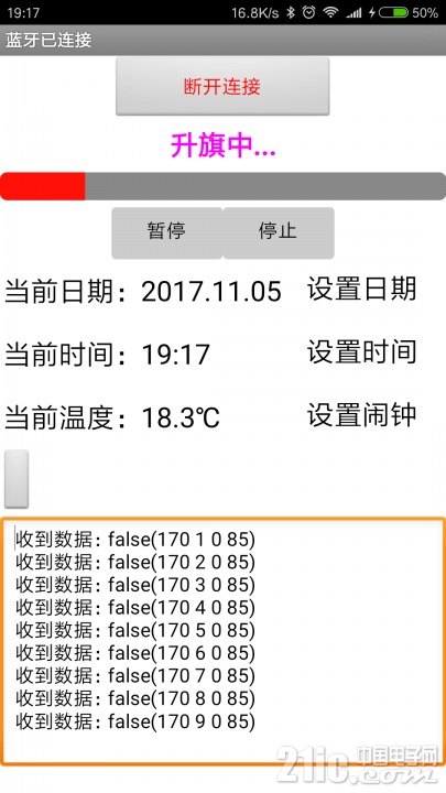

4.2 串口蓝牙协议
蓝牙协议:AA   BX     NN    DA         AD
         起始 命令 数据的数量 数据  所有内容的校验和
    AF:蓝牙连接
    AE:蓝牙断开
    B0:升国旗奏国歌
    B1:暂停
    B2:继续
    B3:停止
    B4:降旗
    B5:停止降旗
    B6:设置日期(数据为ASCII码)
    B7:设置时间(数据为ASCII码)
    B8:打开闹钟并设置闹钟时间(数据为ASCII码)
    B9:打开定时并设置定时升旗时间(数据为ASCII码)
    BA:关闭闹钟
    BB:关闭定时

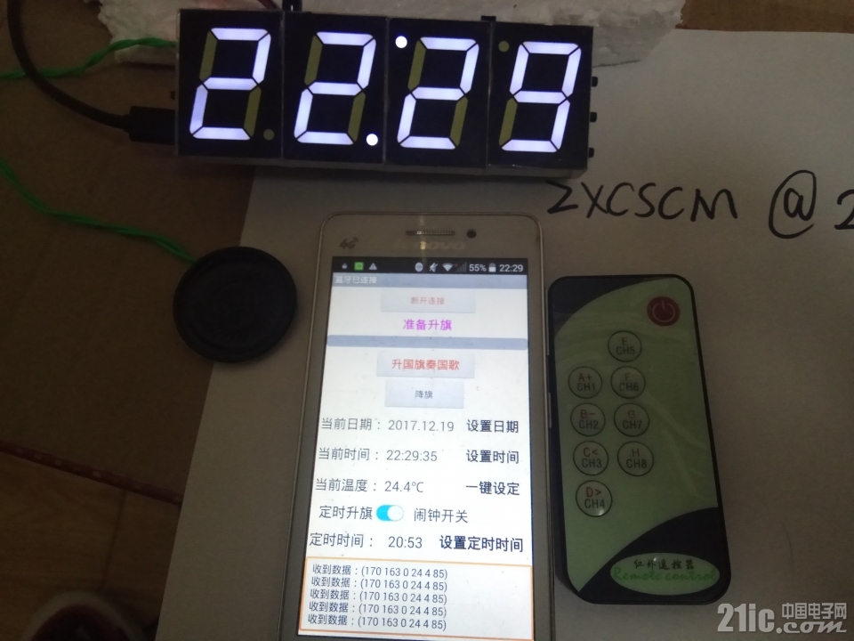

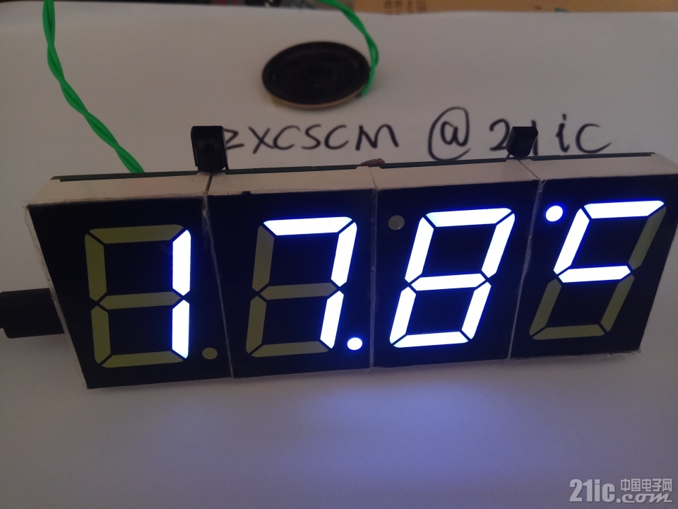

五、作品展示
废话不多说,直接图片和视频展示啦
IMG_20171119_204215.jpg IMG_20171119_215538.jpg IMG_20171119_215625.jpg IMG_20171119_222936.jpg IMG_20171119_222943.jpg IMG_20171119_222950.jpg IMG_20171119_223005.jpg
手机遥控升旗http://v.youku.com/v_show/id_XMzE2OTQyMjI0OA==.html?x&sharefrom=android手机定时升旗http://v.youku.com/v_show/id_XMzE2OTQ0NDEzNg==.html?x&sharefrom=android手机控制升旗暂停http://v.youku.com/v_show/id_XMzE2OTQ1MjgyOA==.html?x&sharefrom=android

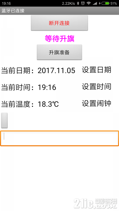

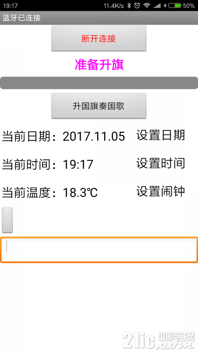

更新了几张照片,说下进度吧目前,硬件平台基本搭建完毕,就差红旗还没有准备了,正寻思用什么方式展现。
软件上所有的的驱动都写完,就是说功能基本都实现了,但是还有很多需要修补的地方。
同时,做了个十分简陋的手机APP,界面先拿出来晒晒吧。不过真的太丑了,有时间再好好打磨打磨。
lihui567 发表于 2017-11-8 08:19 | 显示全部楼层
这个APP是怎么做的
 楼主| zxcscm 发表于 2017-11-8 11:19 | 显示全部楼层
这个APP是怎么做的
可以用APP Inventor
百度一下,很简单的。
lihui567 发表于 2017-11-8 13:40 | 显示全部楼层
用eclipse的话java编程了,这个简单
