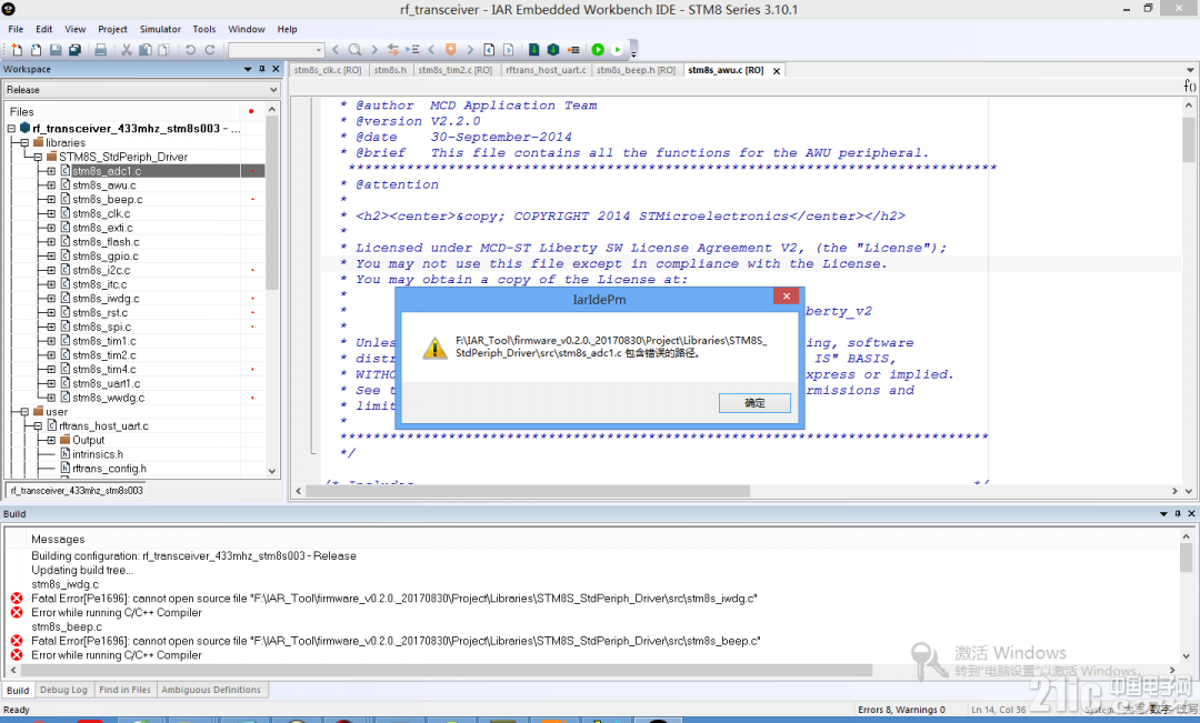

在debug模式编译没有出现问题,可是切换到release模式编译就出现问题了,求助求助 TIM截图20171103103908.png TIM截图20171103104124.png
hxfxt 发表于 2017-11-3 11:07 | 显示全部楼层
在release下去掉工程里面的这个文件,然后重新添加,并包含相应的头文件试下。
 楼主| qq871160857 发表于 2017-11-3 11:19 | 显示全部楼层
在release下去掉工程里面的这个文件,然后重新添加,并包含相应的头文件试下。 ...
嗯嗯。可以了,谢谢啦
