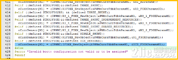

客户在使用ST FOC4.3库文件控制电机过程中,当使用了STM32F30x芯片时,如果使用的是ICS(Isolated Current Sensor)采样电流信号时会遇到无法编译通过报错问题,本文用以说明如果修正这个问题。
问题描述
使用芯片为STM32F303RCT6,当用到FOC4.3库进行电机控制时,如果使用了ICS作为电流采样,会遇到编译报错,如下提示:
具体位置在MCTask.c的下面程序段:
看到上的错误提示是没有定义ICS_DDParamsM1和IF3XX_NewObject所用的形参pICS_F30xParams_t没有匹配。
察看库中调用的根源在pICS_F30XParams_t与ICS_DDParamsM1是不同的,有个别的地方需要调整,因此根源在于没有在头文件中定义相应的参数表。
解决方法
1. 在...\web\SystemDriveParams中增加支持STM32F30x的ICS采样的参数定义ICS_F30XParams_t ICS_F30XParamsM1 = {……} ;
2. 该参数表需要对应于pICS_F30XParams_t结构体中的定义,新增文件见附件文件;
3. 修改MCTask.c中的形参,改ICS_DDParamsM1为ICS_F30XParamsM1
对应的PDF和代码链接:ST FOC4.3库关于STM32F30x系列ICS采样代码修改
