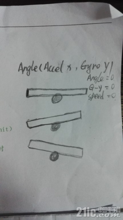

原理:主要是电机控制、传感器的读取,  核心是结合传感器数据对电机的闭环控制,响应要快,算法要找个比较好的。
处理过程:采集MPU6050相关参数->结合一些算法对采集到的参数进行滤波->对参数结合PID算法运算->将具体数据发送给双轮电机执行->编码器闭环控制反馈   LOOP

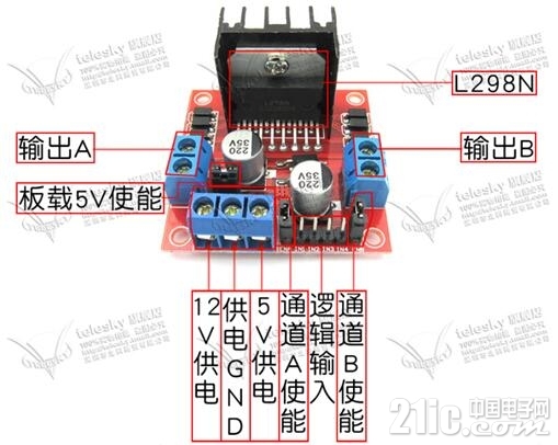

电机模块:L298N L298N电机驱动板模块
不建议此模块,因为实验室有很多这个模块,而且之前做四轮用的是L298N模块,也比较熟悉,就是缺点是工作久一些就会发烫

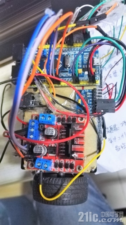

feng31|  楼主 | 2017-12-9 22:47 | 只看该作者
楼主要表达的都在视频里,欢迎大家提供宝贵意见!!
不足:
1 小车真正开起来效果还不是很好,只能慢慢的开,不然小车会倒
2 小车前后重心可以,但是左右重心就不够平衡,而且总体设计也不利于后续开发
备注
1 此为副控板效果,主控板效果比这个差一些,但是也可以
2 寻迹模块前几天烧掉了,楼主函数写好了,图纸也找人打印了,系统也调试好了,结果真伤心。。
总结:对于竞赛,这个作品是可以了,但是楼主的制作平衡车生涯才刚开始,打算继续做,把他做到自己满意为止!

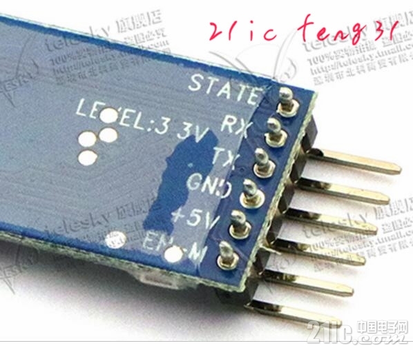

更新蓝牙模块:HC-05 主从机一体蓝牙模块板(图片来自卖家)
   班上有很多同学问我怎么用蓝牙模块,干碎在这里写好,后面给网站链接,叫他们自己看,恩,
   首先蓝牙模块如果买现成的,在不自己写协议的情况下还是很好使用的,多用于短距离无线通信,接线:VCC +5V(不超7V)  GND  RX接开发板Tx Tx接开发板Rx(注意单片机两个引脚均开漏输出),直接把他当做串口模块来用就行了,就是当成无线的串口

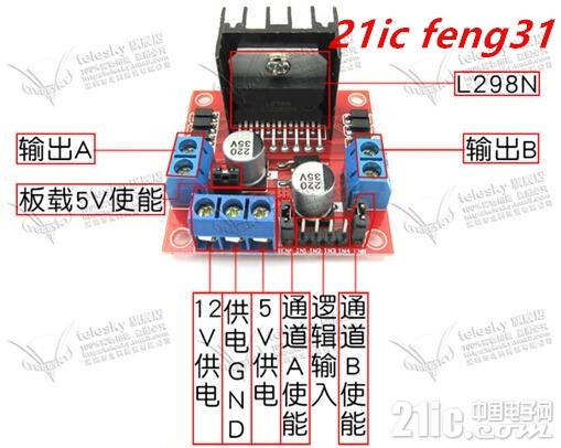

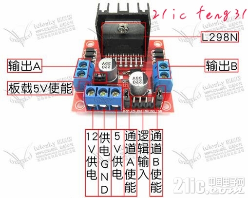

更新L298N模块:L298N电机驱动板模块(红板)(图片来自卖家)
      这个模块简单得讲就是用于这个控制长时间会发烫,然后控制原理不是很复杂,取关键来说,就是单片机外引两路PWM,对使能端A,B进行PWM占空比调节,达到伺服调速的作用,另外,在倾角Angle过大的时候,可以令ENA和ENB为0,电机四路输出即全为0!
