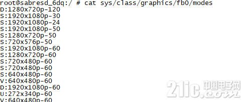

背景:
     硬件:imx6q
     系统: Android6.0

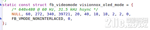

     驱动: 按照nxp 论坛中添加非标准分辨率的方添加了新的mode,如图片所示
现状:
当hdmi设置为系统原生支持的分辨率(比如 640x480),可以正常输出, 当设置为 272x340的时候 hdmi 无输出
问题:
   1.imx6q 是否支持 该分辨率的输出?
   2.如果支持,如何使改分辨率下HDMI正常输出

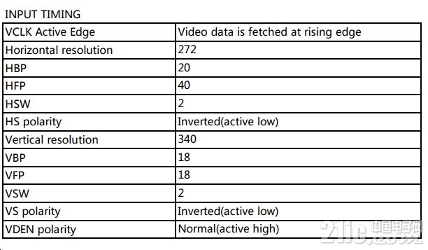

屏幕参数
屏幕参数

driver 添加参数
driver 添加参数
系统支持参数
系统支持参数
