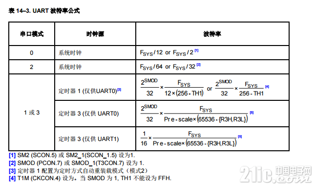

问一下,新唐N76E003 使用串口能不能用8MHZ时钟做, 还有就是使用8M 和16M的区别,用那个好?
18576478035|  楼主 | 2017-11-18 10:58 | 只看该作者
新唐串口的波特率怎么计算?TH1 = 256 - (1000000/u32Baudrate+1); 这个公式是怎么计算出来的?
734774645| | 2017-11-20 11:12 | 只看该作者
都可以的,公式看手册的说明。
