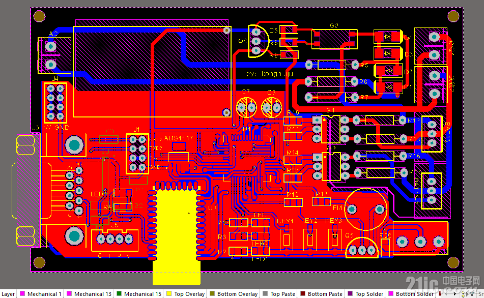

2.PCB
设计好的PCB,前几天已经发厂家打样了,预计28号或29号会收到样板;
PCB的3D效果图,可以提前预览器件放置位置是否合适;

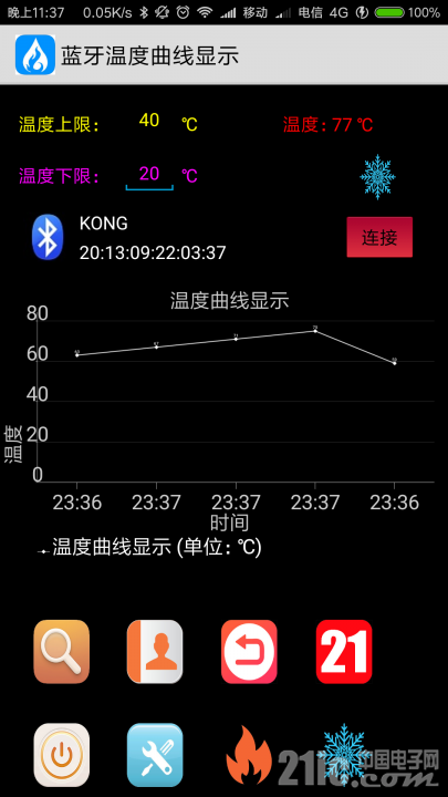

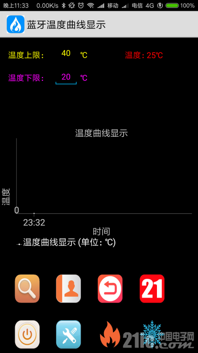

①蓝牙开启后,未开始搜索设备时的状态;
②搜索到蓝牙设备;初始温度上限40℃,下限20℃;也可以在设备接收数据过程中修改温度上限和温度下限;
③连接蓝牙设备后,数据显示
④温度处于上限和下限之间时,为继续加热模式;超过温度上限时开启制冷模式;

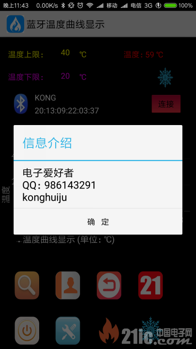

⑤论坛ID
⑥本次活动题目

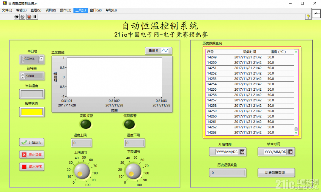

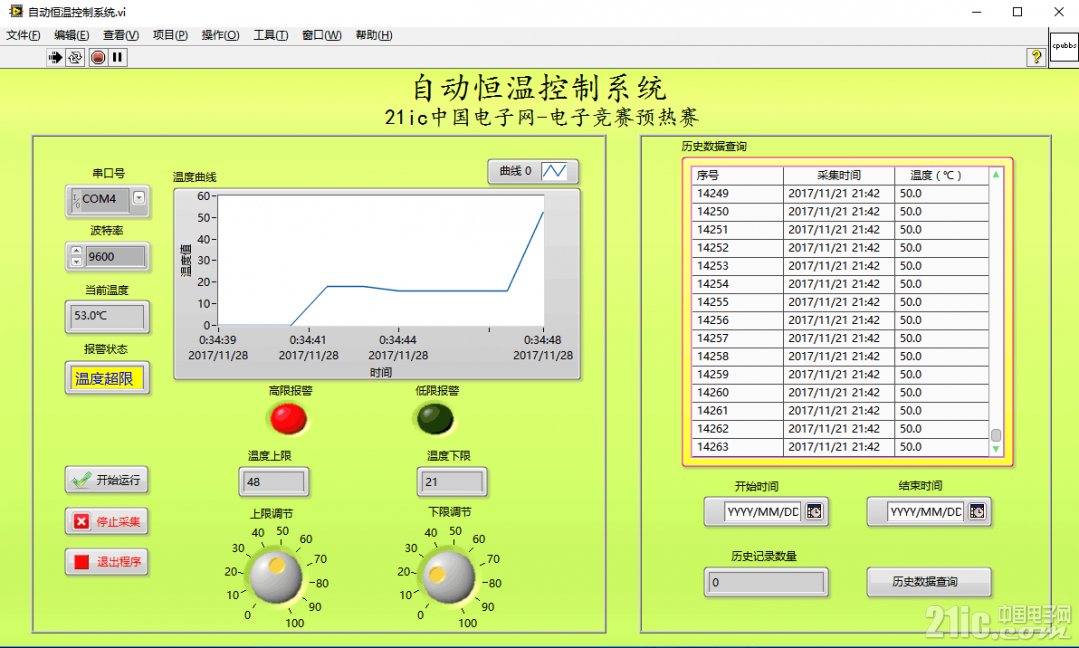

上位机采用labview编写;现将整体功能介绍如下:
①上位机和下位机通过串口进行连接,未连接时如下图:

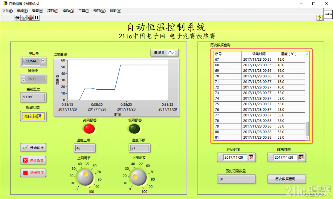

②和下位机通讯成功后,显示当前温度变化(这里以模拟数据进行实验)
③ 可以设置温度上、下限以及温度曲线变化趋势
④可以根据时间段,查看历史采集的数据变化
由于时间问题,随后抽空再具体介绍更新介绍上位机部分。

明天抽空把其余的一些再详细更新一下。

lihui567| | 2017-11-28 08:40 | 只看该作者
APP是怎么做的啊
konghuiju|  楼主 | 2017-11-28 08:43 | 只看该作者
谢谢小喇叭的打赏@21ic小喇叭 ,以及杰杰@caijie001,你的帖子写的非常详细,非常棒,还得向你学习啊
konghuiju|  楼主 | 2017-11-28 09:06 | 只看该作者
我使用的是E4A,做一些简单应用是没问题的;如果做专业的APP,还是使用eclipse会好些。
lihui567| | 2017-11-28 10:28 | 只看该作者
