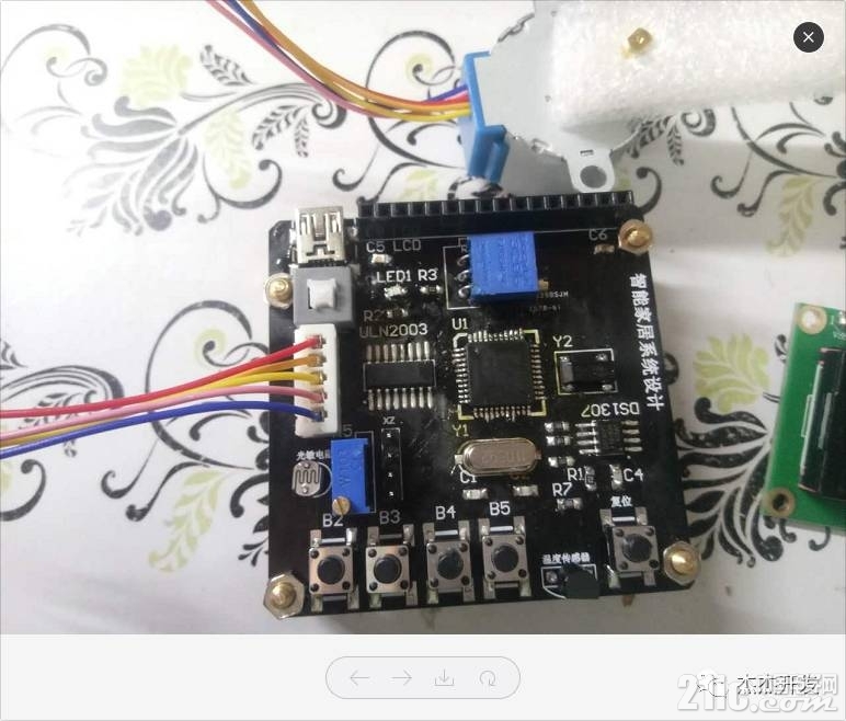

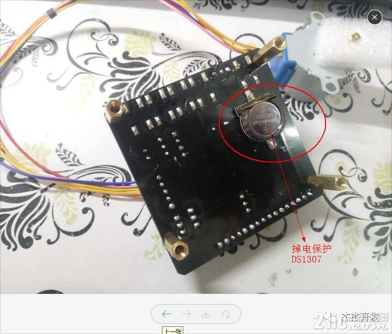

       本系统的总体设计采用以步进电机作为单片机控制元件,执行窗帘开闭的主要任务;以光敏电阻作为检测元件,以提供单片机外界阳光照的变化;STC12C5A60S2作为主控制芯片,控制着整个系统的运行,此外辅助以键盘和显示电路,在各个电路模块的配合下最终实现了自动窗帘控制设计的智能化要求。
       由于此系统是仅为模拟系统,单纯给出控制部分,对于外观及机械结构请自行调整,说白了就是控制步进电机。其他没啥。
这个系统呢,是我大二上学期做的,比较简单。为一个师兄的毕业设计,如今他已经毕业了,分享出来也没啥。
       最近几年我都听过很多智能家居,说实话,这些自动拉拉窗帘的哪算智能家居啊,但是他的毕业设计题目就这样,也没办的。好听。。。。说说本系统的功能吧,最主要的功能就是自动拉窗帘啊,能自动根据阳光强度拉窗帘,光强就拉上,比较弱就打开,还做了防干扰措施,根据时间判断。晚上光再强也不会合起来,   当深夜的时候自动闭合窗帘,既然能判断时间,那肯定有实时时钟芯片啦,DS1307,还有显示时间,温度,顺便连星期都显示了吧。不仅可以自动拉窗帘,还能通过按键控制窗帘的,轻轻按一下窗帘自动闭合、打开、、、、、由于时隔一年,功能大概就这些吧。。。。。我也忘了,请谅解。。。
       看看实物图吧:
