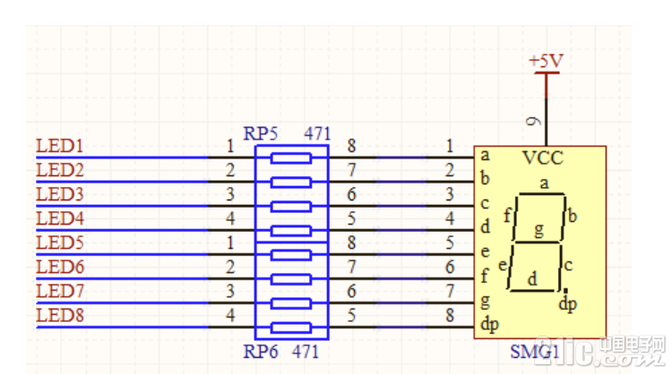

数码管硬件电路
 楼主| aizaixiyuanqian 发表于 2017-12-6 22:19 | 显示全部楼层
上面的数码管原理图,我们将数码管的管脚接在单片机的 PC0-PC7 口的,也就是和前面的 led 管脚是一样的。

 楼主| aizaixiyuanqian 发表于 2017-12-6 22:21 | 显示全部楼层
数码管端口定义
#define smg_du    (GPIO_Pin_0|GPIO_Pin_1|GPIO_Pin_2|GPIO_Pin_3|GPIO_Pin_4|GPIO_Pin_5|GPIO_Pin_6|GPIO_Pin_7)//PC0~PC7

fengfeng的恒 发表于 2017-12-9 09:48 | 显示全部楼层
PC8-15的IO不能用了?这个程序已经干扰到了其他IO。
 楼主| aizaixiyuanqian 发表于 2017-12-9 12:22 | 显示全部楼层
led和数码管公用一组IO
