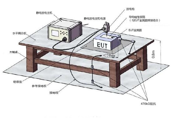

静电放电是普遍存在的自然现象(当充有电荷的物体靠近或接触一个导体时,电荷就要发生转移,这就是静电放电)。无处不在的影响着电子产品,是一种危害程度极高的电磁能量。只有提高电子产品抗静电能力水平.才能保证电子的安全使用。电子静电抗扰度测试根据ISO10605 GB/T19951-2005执行一般常说的静电放电测试是指IEC61000-4-2标准。静电放电的实验主要模拟的人体带电直接接触被试物品,所进行的放电,静电放电测试使用静电放电模拟器进行测试。
静电放电试验有两种方式:一种是接触放电方法,另一种是空气放电方法。
静电放电试验的测试等级为:接触放电:2kV,4kV,6kV,8kV;空气放电:2kV,4kV,8kV,15kV。
测试设备:静电枪,静电实验台
测试配置
