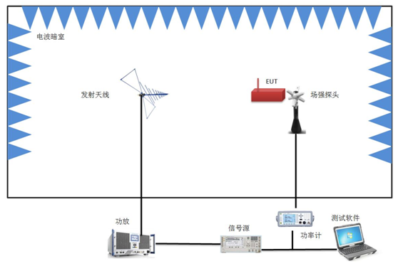

电台、固定或移动式无线电发射台、手持移动电话等都可能成为电磁场辐射源,干扰电子设备的正常工作。射频辐射抗扰度试验通过模拟一定强度的电磁辐射环境,考察被试设备的电磁场辐射抗扰度能力。一般试验频率为80MHz~1GHz/3GHz,测试场强在1V/m~10V/m之间,测试需要在标准半电波暗室环境或开阔场中进行。
等级
一般试验场强
保护(设备)抵抗数字无线电话射频辐射的试验场强
1V/m
1V/m
3V/m
3V/m
10V/m
10V/m
30V/m
测试设备:射频信号源、功率放大器、双通道功率计、定向耦合器、射频开关、场强表、高增益天线、OIEMC测试软件及其他专用配件等
测试配置:
