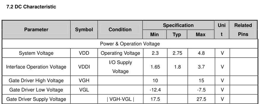

 楼主| HAORANAN123 发表于 2017-12-9 08:40 | 显示全部楼层
焊接四五块板子都是这个情况
 楼主| HAORANAN123 发表于 2017-12-9 13:23 | 显示全部楼层
去掉了,效果一样的了。唉
 楼主| HAORANAN123 发表于 2017-12-9 13:24 | 显示全部楼层
sanxingnote7 发表于 2017-12-8 22:29
是不是短路引起的?
不会的,短路了,屏初始化都调试不成功了
 楼主| HAORANAN123 发表于 2017-12-9 13:25 | 显示全部楼层
硬件连接时没有问题的

 楼主| HAORANAN123 发表于 2017-12-11 09:55 | 显示全部楼层
ddllxxrr 发表于 2017-12-9 15:56
全清,就显示一屏一个色的点画全屏看看
目前试了几种颜色,比如红色黄色都正常,就是刷白屏不正常,一直循环不停的刷白屏了,就会出现那种条纹状,而且液晶屏的连接排线那里的,应该是屏的控制芯片非常烫手
ddllxxrr 发表于 2017-12-11 12:37 | 显示全部楼层
目前试了几种颜色,比如红色黄色都正常,就是刷白屏不正常,一直循环不停的刷白屏了,就会出现那种条纹状 ...
查一下供电电压,和各项供电的参数
 楼主| HAORANAN123 发表于 2017-12-11 14:15 | 显示全部楼层
查一下供电电压,和各项供电的参数
我这里面不管背光还是液晶屏的VDD或者是CPU都是用了同一个电压3.3V
LianBinbing 发表于 2017-12-11 14:16 | 显示全部楼层
应该是信号干扰的问题
 楼主| HAORANAN123 发表于 2017-12-12 09:04 | 显示全部楼层
应该是信号干扰的问题
应该不是了,可能还是程序那里有问题,但是找不到哪里原因,因为的板子是仿照别人的板子画的原理图,然后我把我的程序下进去别人板子的CPU里面了,出现同样的问题,但是他们自己的程序并没有这种问题,查程序好几天了,都没有发现问题,纠结
lrhsx33 发表于 2017-12-21 14:40 | 显示全部楼层
这么说可能就不是软件的问题,白色电流最大,从这个方向看看有没什么新的发现
这么说可能就不是软件的问题,白色电流最大,从这个方向看看有没什么新的发现.
电源不够,或电源干扰了你的通信
