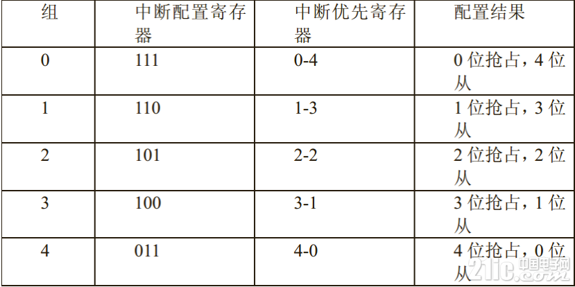

STM32  的中断1) STM32  中断分组
STM32 的中断一共有 68 个可屏蔽中断通道16 个可编程的优先等级;什么叫做可编程等级呢? 首先我们来看一下STM32 中断等级式,STM32 使用一个 4 位寄存器 来设置中断等级的,4 位长度可以设置 16 个优先等级(2 的 4 次方等于 16); 而这个优先等级是可以设置的,所以叫做可编程等级。而且呢,这个 4 位长 度的优先等级还可以分为两部分,一部分叫做抢占优先级,一部分叫做响应 优先(些资料也叫做亚优先级) (比如说: 4 位里面设置 1 位抢占优先级,3 位的响应优先级。)在这里大家可能有点糊涂了,分成抢占优先级和响应优先级又是什么用呢?
在 STM32 的 NVIC 中规定: 抢占优先级高的可以中断抢占优先级比它低 的中断函数,不过相同抢占优先级的之间是不能相互中断的。响应优先级 之间是不能相互中断的,有人或许既然都不能中断了,那响应优先级还有什 么意义呢?如果这两个中断同时到达,则中断控制根据他们的响应优先级 高低来决定先处理哪一个;如果他们的抢占式优先级和响应优先级都相等, 则根据他们在中断表中的排位顺序决定先处理哪一个。
aizaixiyuanqian|  楼主 | 2017-12-8 21:49 | 只看该作者
STM32 的中断分组可以有 5 种分组:如图
aizaixiyuanqian|  楼主 | 2017-12-8 21:51 | 只看该作者

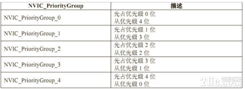

STM32  中断分组库函数
NVIC_PriorityGroupConfig()
NVIC_PriorityGroup 这个参数是用来选择设置分组的参数,我们知道它一共 可以分为 5 个组别如下图
