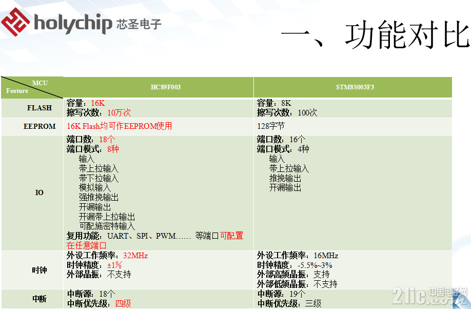

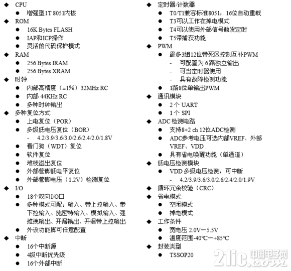

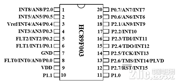

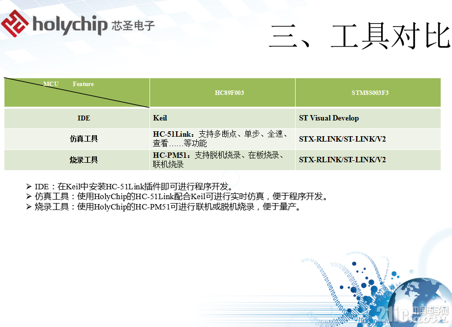

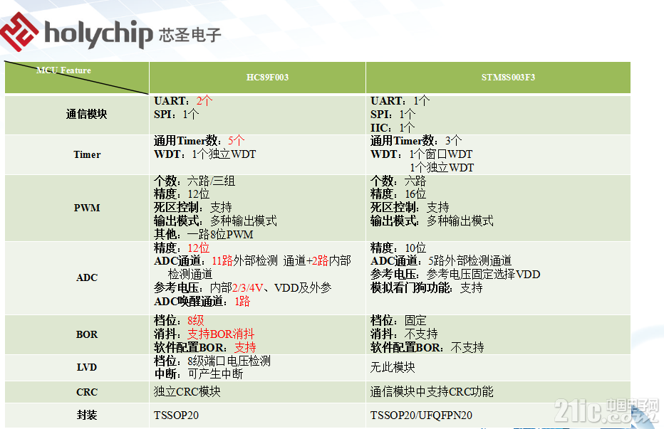

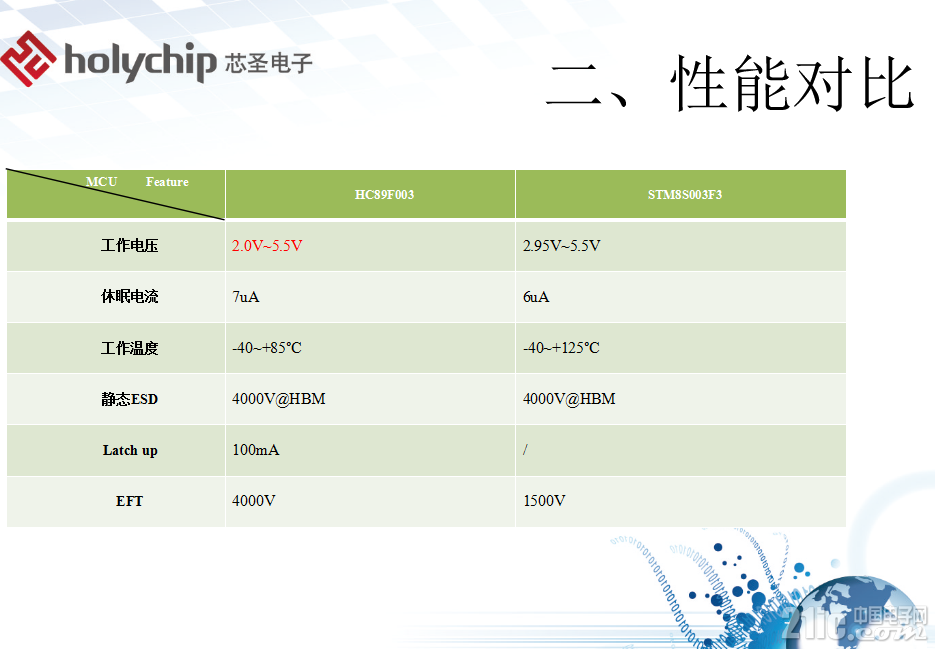

坛友们好 今天向大家介绍下芯圣HC89S003F4 替代 STM8S003F3P6 的相关对比资料

wx85105157 发表于 2017-12-8 11:56 | 显示全部楼层
不能接外部晶振好麻烦啊。

HC89S003F4 确实不能外部晶振
一定要接外部晶振的话 推荐HC89F0431

HC89S003F4 确实不能外部晶振  内部最高到20M
一定要接外部晶振的话 推荐HC89F0431 ...
上面不是写的32MHz么?1%的精度

上面不是写的32MHz么?1%的精度
说错了  感谢纠正

上面表格,STM8S003也有模拟输入,不是只有4种.
这个....估计是我们工程师没仔细看规格书吧   毕竟我是没用过的

最新的数据手册  今天上传网站    已经把外部晶振管脚放开了    以前是想着和STM8S003的晶振脚位不兼容  就隐藏了

HC89S003 CPU时钟和外设时钟是分开的,外设时钟可以跑到32MHz,CPU使用内部高频RC最高跑16MHz,如果外接高频晶振,CPU最高可以跑20MHz

为啥不干脆全兼容? 还有下载器和仿真器还不是一个型号???不能串口下载么?那下载器什么价格?占几个IO?

本来就是全兼容的        烧录器和仿真器 都是分开的        烧录器几百块              引脚 11脚为外接晶振脚   不接外部晶振 可以输入输出
