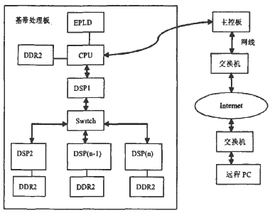

3 原理框图
利用DSP EMAC接口支持IPV4的网络特性,以及SRIO接口使DSP间可以形成的U形菊花链或星形拓扑结构,可以灵活组网。原理框图如图I所示。其中基带处理板与主控板之间由背板连接,主控板通过网线与交换机或路由器连接。主控板与基带板之间组建局域网,由主控板分配IP。远程PC可以通过主控板IP访问到任何一块基带板的CPU。对CPU进行操作,可以对任意一块基带板上的DSP进行代码加载。
图1系统原理框图
