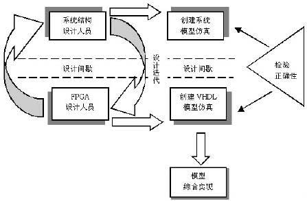

使用“MCU+FPGA”架构方案的开发流程如图1所示。系统的设计之初是先由系统结构设计小组制定出系统模型方案,并确定模型仿真正确之后将系统结构的设计方案提交给FPGA设计人员,并依据系统模型用硬件描述语言创建系统同时创建测试平台,比较系统级仿真结果与模型设计是否相符,当不相符时则需要进行修改,并重新进行仿真验证。在这种流程的开发中必定会存在很多的迭代与间歇。
图1传统解决方案的开发流程
分析其原因在于系统结构设计人员与 FPGA设计人员的工作有重复与制约性。二者的工作同样是进行系统设计,并且都要进行仿真,只不过前者是进行系统的软件仿真,后者进行系统的硬件仿真。另外系统的建立需要几位工程师的协同工作。如果当 FPGA设计人员验证出系统设计有误时,还要回转给系统结构设计人员等待修改完再重新进行硬件系统设计与仿真。

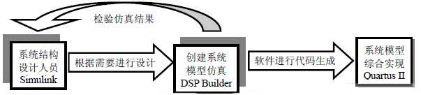

采用上述 EDA设计工具使得在系统在设计阶段,由系统工程师负责系统的模型设计,并且在软件的辅助下,进行硬件描述语言的代码自动生成,最终可以下载到 FPGA中检验设计效果。即将系统结构设计人员与 FPGA设计人员的工作合并从而改进的设计流程。如图2所示。
图2 改进的开发流程

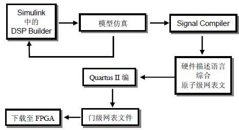

设计流程的开始是系统结构设计人员基于 Simulink使用 DSP Builder工具箱提供的模块建立系统模型。工具箱中的模块涵盖了算术和存储功能,并且对其技术参数、数据格式、数据类型和总线宽度等属性进行设置。系统模型设计完成后就进入仿真环节。这是基于系统的算法级仿真,设计者甚至不用关心目标硬件系统的属性。如果仿真结果没有得到预期设计的结果,可以很快通过修改模型进行调整。当仿真结束后使用 Signal Compiler模块进行系统模型的 Simulink模型文件(.mdl文件)到硬件描述语言的转换。这个过程将自动生成硬件描述语言的代码。之后通过综合以后产生出原子级网表文件(底层电路描述文件)。然后调用 Quartus II 的编译器生成可以下载的门级网表文件,最后下载到 FPGA上就实现了 DSP系统的硬件化过程。操作流程如图3所示。
图3 操作流程

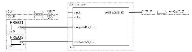

当 DSP Builder模型与仿真都正确后就可以进入模型向硬件描述语言的过程了。加入Signal Compiler模块,点击执行将模型文件转化为硬件描述语言。转换后 DSP Builder的Signal Compiler模块会自动生成 Quartus II的工程,其中的代码已经依据模型自动生成并建立了顶层模块。如图5。增加相应的输入与输出,锁定引脚后就可以下载了。
图5 生成的模型顶层结构

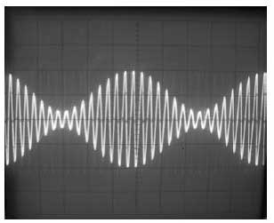

下载到 FPGA中,连接示波器,观察到如图6所示图像。
图6 在示波器中的AM调制模型信号图像
