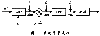

该低功耗数字接收机主要是针对语音信号的,要处理的信号都是窄带的。对数字前端中的混频器送出的模拟窄带中频信号进行采样,产生数字窄带中频信号。对该信号进行解调之前,先将频谱搬至零中频处,再进行滤波,降采样率等处理,如图1所示。

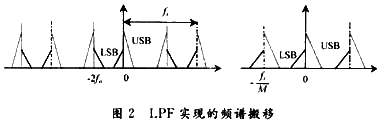

图1中A/D表示模数转换器,LPF表示低通滤波器,fs表示采样率,fo表示最靠近零频处镜像的中频。其中LPF实现如图2所示的功能。设滤出的复数信号采样率降为f's=fs/M。
图2中,细线表示上边带(USB),粗线表示下边带(LSB)。
说明一点,在实际中,上下边带的位置关系要根据模拟信号的中频及采样率fs才能确定,这里为了方便解释,就认为LSB在左,USB在右。

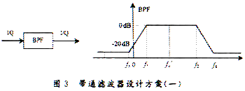

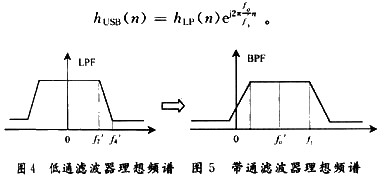

以解调上边带为例,如图3所示,设计一个数字带通滤波器,其频响关于中心频率fo'对称,别为f3,f4,截止频率处的衰减至少为-20 dB。
该带通滤波器的设计步骤如下:

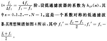

(1)先设计一个低通滤波器,通带带宽为Δf1=f2-f1,过渡带带宽为Δf2=f1-f3。估算滤波器阶数:N=
(2)将上述的低通滤波器进行频谱搬移即可实现该带通滤波器(BPF),如图5所示。因此滤波器系数:

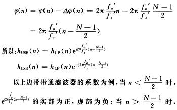

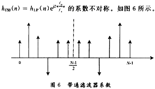

(3)如果利用FIRS指令实现边带滤波器,那么边带滤波的执行时间会降为原来的一半。但这时要求滤波器的系数是对称的。前面提到的低通滤波器系数是对称的。
为使带通滤波器的系数对称,我们将带通滤波器的系数附加一个相位△φ(n)。即:
的实部和虚部均为正。所以,带通滤波器的系数有这样的特点:实部偶对称,虚部奇对称。
