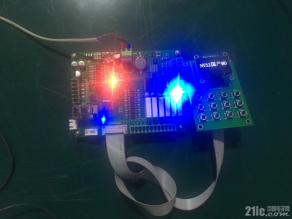

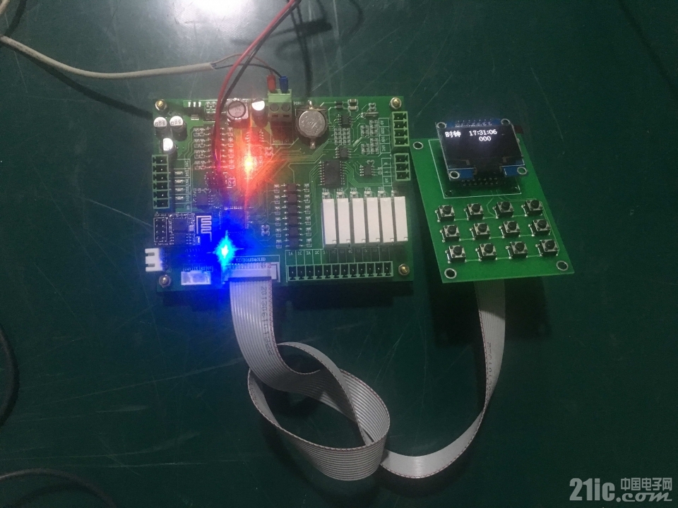

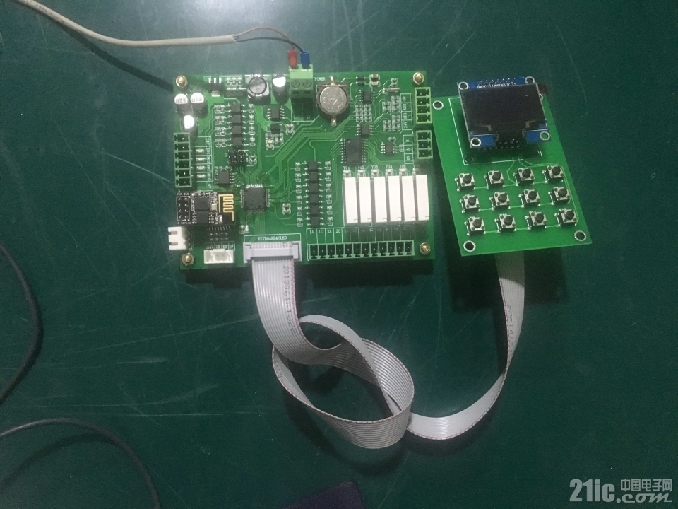

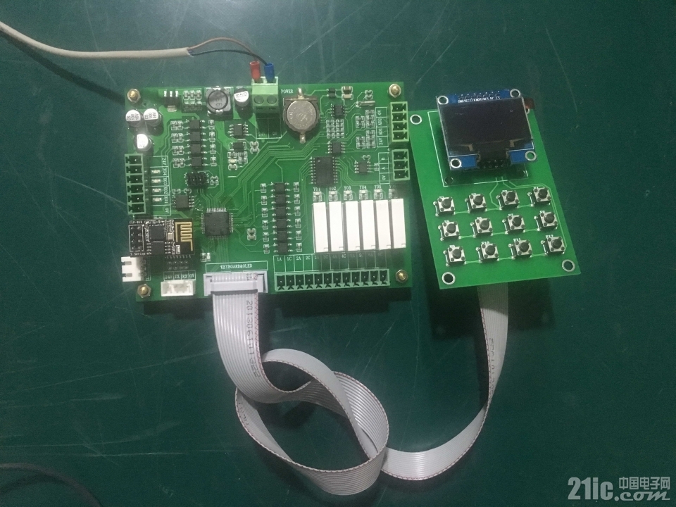

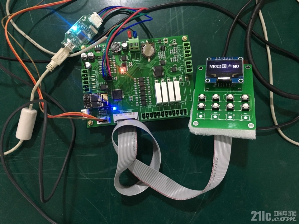

2016年7月份就开始对纳瓦特有所了解并在官方网站注册了用户.拿到官方送的开发板后,由于手头上有STM32的开发项目,也只是点个灯就把开发板晾在一边.今年下半年公司订单没那么多,正好以后也会往物联网方面展开工作,就用NV32做了30块电路板.此次做的板子,是以实际应用需求为基础而开发.电源为DC24V开关电源输入,板载4路光耦隔离输入,6路光耦隔离继电器输出,1路232,1路485,2路ADC(0-5v LM358电压跟随),1路外部RTC时钟(时钟芯片为上海贝岭  BL5372),1路WIFI(乐鑫 ESP8266-01S),3*4矩阵键盘,1.3寸OLED显示屏.
如果你不满足于官方的开发板点个灯,本电路板可以提供给NV32的学习者,原理图和原程序都毫无保留的提供.电路板已移植机智云,想了解物联网的可以考虑.
