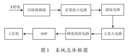

闪烁探测器探测到的X射线强度一般比较微弱,需要经过放大、滤波、峰值保持等预处理后,再使用DSP对处理后的信号进行A/D 转换、脉冲幅度分析、数据的存储以及与上位机之间的通信,最终绘制出一条有关X射线强度的谱线图。X射线能谱数据采集系统主要由5部分构成:前置放大电路、滤波电路、主放大电路、峰值保持电路、DSP主控电路,其总体框图如图1所示。

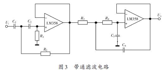

由于噪声与信号同时放大,不利于后续放大电路的工作,所以信号在经过前置放大电路放大后需要进行滤波。为了保证X射线探测的精确性,可在前置放大电路之后设计由压控电压源二阶高通滤波和二阶低通滤波电路串联组成的带通滤波电路如图3所示。
图3即是所设计的$带通滤波电路,它由有源高通和有源低通滤波串联组成,其带宽范围为100 kHz~1 MHz.高通和低通滤波的运算放大器选用具有高精度、低偏置、低功耗的双运放芯片LM358.根据有源滤波电路的快速设计理论,可得到高低通滤波器的各个参数。
高通滤波器的带内增益为1,截止频率为100 kHz,高通滤波器的各个参数为:C1=C2=800 pF,R1=R2=20 kΩ;低通滤波器的带内增益为1,截止频率为1 MHz,低通滤波器的各个参数为:C3=C4=1 nF,R3=R4=160 Ω。

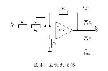

2.3 主放大电路的设计
经过前置放大和带通滤波处理后的信号仍然比较微弱,其中最大的脉冲幅度约为400 mV且为负脉冲,由于后续ADC 电路的输入范围为0~3.3 V,因此脉冲信号在送入ADC 电路之前还需进一步放大,所设计的主放大电路如图4所示。
由图4所示,主放大电路采用具有低噪声、宽带宽、高精度的单运放芯片OP37组成电压并联负反馈电路,为使后端A/D转换电路具有较为理想的输入信号,主放大电路的电压放大倍数设计为6~8 倍,因此图中各个电阻的参数设计为:R1=25 kΩ,R3=30 kΩ,R4=200 kΩ,R2采用标称阻值为10 kΩ的可调电位器。此外,为了避免电路中的毛刺使放大电路的输出超过ADC的输入电压范围,在主放大电路的输出端设计了双向限幅电路,当主放大电路的输出高于UMax 时,二极管D1 导通,此时输出电压被限制在UMax;当主放大电路的输出低于UMin时,二极管D2 导通;选择合适的UMax 和UMin,可以把输出电压钳制在0~3.3 V,满足A/D转换电路输入电压的范围要求。
