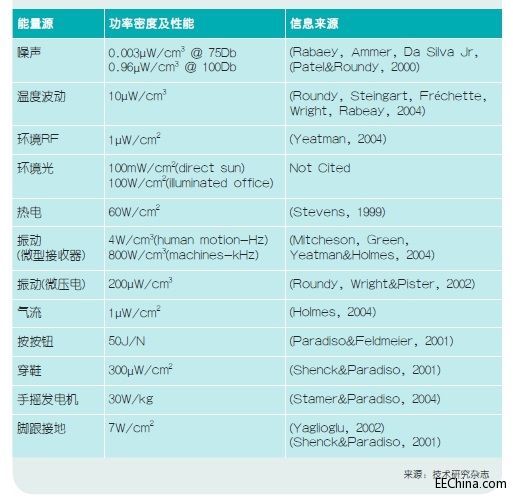

工业电机的震动是可以利用的,通过使用合适的震动块和转换器,就能给监视它的系统提供能量。同样的,对于穿戴式传感器来说,震动和热能捕获可以给电容进行涓流充电,然后再用这个电容给传感器供电(表格)。
表:能量收集方法的功率密度。(来源:技术研究杂志)

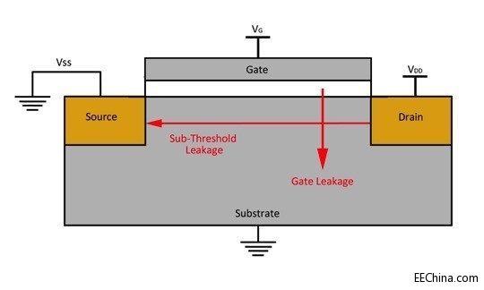

不过随着阈值电压越来越低,晶体管漏电流将呈指数式增加(图1)。
图1:随着阈值电压越来越低,晶体管漏电流将呈指数式增加。
当电压进一步降低到深亚阈值范围时,通过漏电流损失的能量比例将占主要地位,因此在考虑性能时出现了第二个极限因素,即供电电压究竟能降低到多少(图2)。
图2:当电压进一步降低到深亚阈值范围,通过漏电流损失的能量比例将占主要地位。
