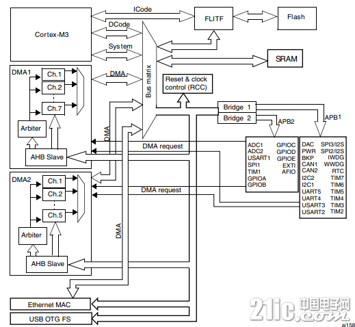

  在X86架构系统中,当DMA运作时(假设我们从磁盘拷贝一个文件到U盘),DMA实际上会占用系统总线周期中的一部分时间。也就是说,在DMA未开启前,系统总线可能完全被CPU使用;当DMA开启后,系统总线要为DMA分配一定的时间,以保证DMA和CPU同时运作。那么显然,DMA会降低CPU的运行速度。
  在STM32控制器中,芯片采用Cortex-M3架构,总线结构有了很大的优化,DMA占用另外的总线,并不会与CPU的系统总线发生冲突。也就是说,DMA的使用不会影响CPU的运行速度。

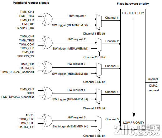

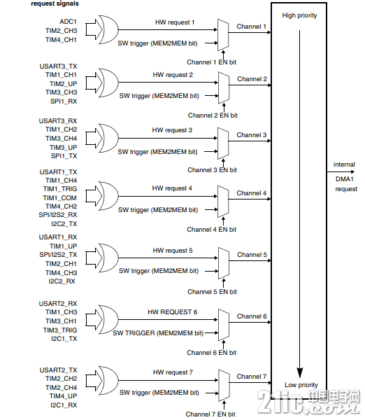

● 12个 独立的可配置的通道(请求)DMA1有7个通道,DMA2 有5个通道
● 每个通道都直接连接专用的硬件DMA请求,每个通道都同样支持软件触发。这些功能通过
软件来配置。
● 在七个请求间的优先权可以通过软件编程设置(共有四级:很高、高、中等和低),假如在相
等优先权时由硬件决定(请求0优先于请求1,依此类推) 。
● 独立的源和目标数据区的传输宽度(字节、半字、全字),模拟打包和拆包的过程。源和目标
地址必须按数据传输宽度对齐。
● 支持循环的缓冲器管理
● 每个通道都有3个事件标志(DMA 半传输,DMA传输完成和DMA传输出错),这3个事件标志
逻辑或成为一个单独的中断请求。
● 存储器和存储器间的传输
● 外设和存储器,存储器和外设的传输
● 闪存、SRAM 、外设的SRAM 、APB1 APB2和AHB外设均可作为访问的源和目标。
● 可编程的数据传输数目:最大为65536
下面为功能框图:
2、两个DMA控制器结构
① DMA1 controller
② DMA2 controller
