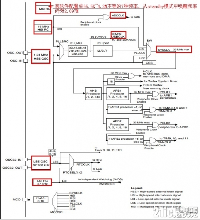

STM32L
stm32L的时钟系统
 楼主| 捉虫天师 发表于 2017-12-25 20:05 | 显示全部楼层
主要时钟源:
-- 1~24M的高速外部时钟(HSE),供给PLL;
-- 16M 的高速内部时钟(HSI),软件微调 可供给PLL;
--  多速度内部时钟(MSI), 软件可设置成65.5K 131K 262K 524K 1.05M 2.1M 4.2M七种频率。当LSE(32.768K)时钟启动时,MSI可软件调节精度至+-0.5%。
辅助时钟源:
-- 32.768K的外部低速时钟(LSE);
-- 37K 的内部低速时钟(LSI),也用于带动独立看门狗;
RTC和 LCD时钟源:
LSI,LSE,HSE都可以作为RTC或LCD以及系统的时钟源
USB时钟源
PLL可以提供48M给USB作为时钟
Startup 时钟
启动后系统默认是MSI 2.1M的时钟源,当然也可以软件进行从新设定
