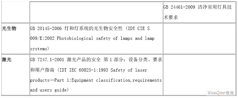

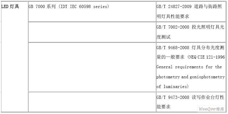

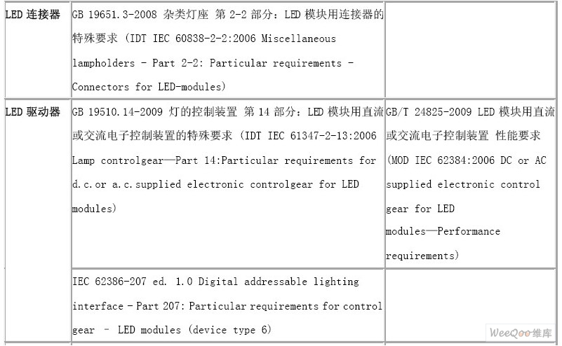

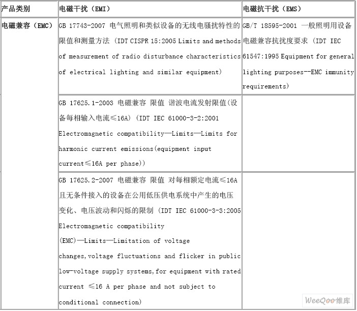

  现有LED照明电器标准
  LED照明电器标准基于安全、性能和电磁兼容相分离的原则,按产品类别分类建立。以下表1和表2所列是我们在进行LED照明电器的检测与认证工作时所应参照或遵循的标准:
表一(点击查看原图)
表二(点击查看原图)
