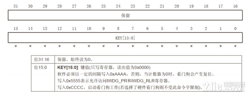

下面我们在了解几个与独立看门狗相关联的寄存器之后讲解怎么通过库函数来实现配置。首先是键值寄存器 IWDG_KR,该寄存器的各位描述如图所示:
 楼主| aizaixiyuanqian 发表于 2018-1-6 14:03 | 显示全部楼层
在键值寄存器(IWDG_KR)中写入 0xCCCC,开始启用独立看门狗;此时计数器开始从其复位值 0xFFF 递减计数。当计数器计数到末尾 0x000 时,会产生一个复位信号(IWDG_RESET)。无论何时,只要键寄存器 IWDG_KR 中被写入 0xAAAA, IWDG_RLR 中的值就会被重新加载到计数器中从而避免产生看门狗复位。IWDG_PR 和 IWDG_RLR 寄存器具有写保护功能。要修改这两个寄存器的值,必须先向 IWDG_KR 寄存器中写入 0x5555。 将其他值写入这个寄存器将会打乱操作顺序,寄存器将重新被保护。重装载操作(即写入 0xAAAA)也会启动写保护功能。还有两个寄存器,一个预分频寄存器( IWDG_PR),该寄存器用来设置看门狗时钟的分频系数。 另一个重装载寄存器。该寄存器用来保存重装载到计数器中的值。该寄存器也是一个 32 位寄存器,但是只有低 12 位是有效的。只要对以上三个寄存器进行相应的设置,我们就可以启动 STM32 的独立看门狗,启动过程可以按如下步骤实现。
