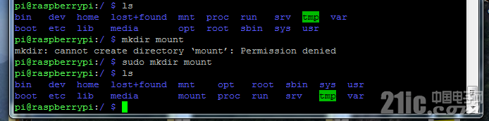

还是为了以后方便查找,创建一个目录存放
  1. sudo mkdir mount

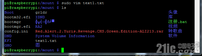

  1. sudo mount -o uid=pi,gid=pi  /dev/sad4 /mount
进目录,查看挂载成功
然后测试下读写权限,编辑一个文本文档最方便直接了
  1. sudo vim text1.txt
可以正常读写。

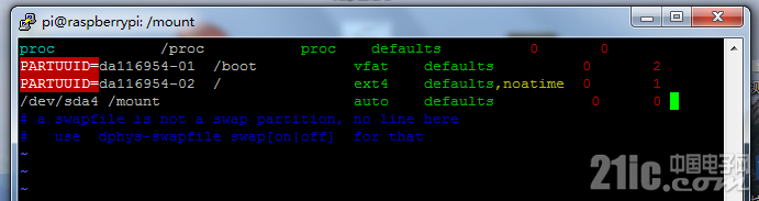

然后添加开机自动挂载,编辑fstab文件
这个直接按照它的格式添加就可以了,完了关机重启
重启后,可以顺利挂载。

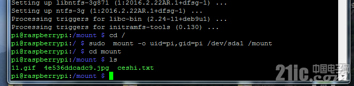

可以正常识别,然后同样挂载,挂载完成后却看不到任何文件。。。
无奈,只能安装工具
  1. sudo apt-get install ntfs-3g
安装完后,第二块U盘也顺利挂载成功
