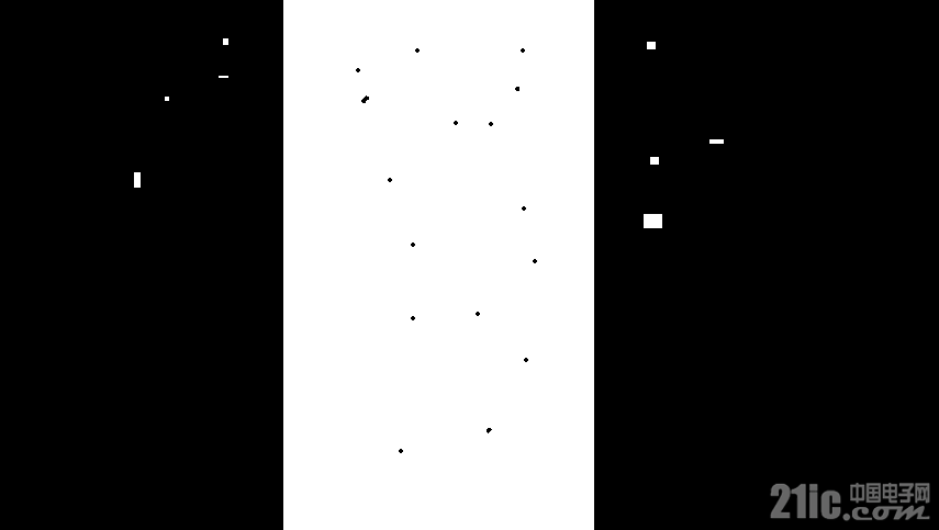

采集到图像了,那就先滤波一下,把不需要的噪点去掉:
什么是噪点。。。。
一张图片解释一下:那些在干扰的点就是噪点,处理不好,会使得单片机寻找中线失误
//整场去燥
  1. void AllFilt()

把一些基本的干扰项滤去。
摄像头采集的数据一般都要进行滤波处理,它可以去除图像中跑道白色上的黑点及黑线处的白点,
以及使计算出的中线更为顺滑不会存在大的跳变点。

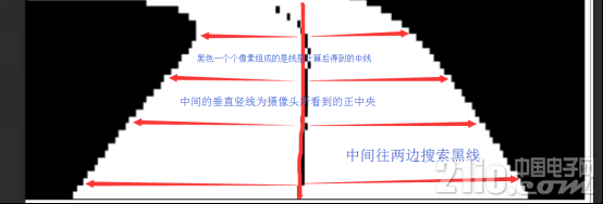

下面我就说说处理摄像头采集的数据的方法。。。
一般正常情况,我们都是在直道调试的,我由于照片就没有了,在网上找几张差不多的,说说简单的分析
这个就是简单的基本搜线方式,从中间往两边搜索,搜索到左边黑边,就保存黑边的点
又往右边搜线,搜索到右边的黑边,又保存一下,,,然后根据图像的平米性质,得到第 i 行的中点是 j
放在一个center 数组里面,就得到每行的中点了。。。
代码的实现:
  1. for(i=ROW-1;i>ROW-5;i--)
  2.   {
  3.     for(j=(DATACOUNT/2-10);j<(DATACOUNT-1);j++)//计算前2行右边界  起始点靠左一点
  4.     {
  5.        if(img[i][j-2]==0xff&&img[i][j-1]==0xff&&img[i][j]==0x00&&img[i][j+1]==0x00&&blackright[i]==DATACOUNT)//省掉break,
  6.        {
  7.          blackright[i]=j;
  8.        }
  9.     }
  10.     for(m=(DATACOUNT/2+10);m>0;m--)        //计算前2行左边界  起始点靠右一点
  11.     {
  12.       if(img[i][m-1]==0x00&&img[i][m]==0x00&&img[i][m+1]==0xff&&img[i][m+2]==0xff&&blackleft[i]==0)//省掉break,
  13.       {
  14.         blackleft[i]=m;
  15.       }
  16. }
上面的代码就是最简单的搜线方式,
只要你的车在赛道的正中间,并且两边都有黑边,那么,足以搜到中线。

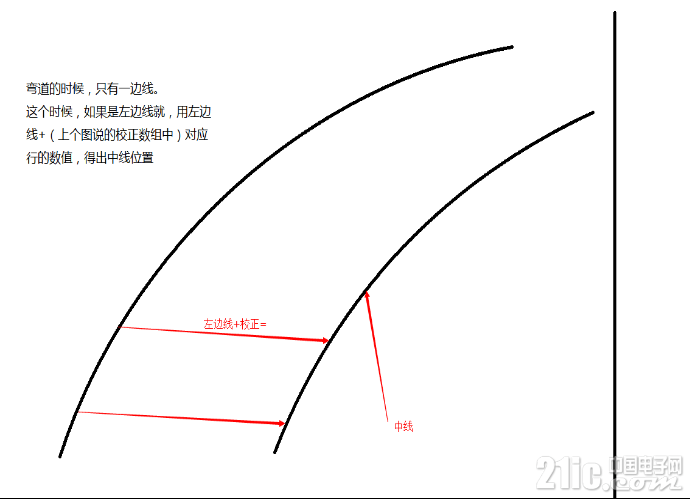

但是你的车子不可能每时每刻都在赛道的正中间啊,可能搜到的线就是丢边了呢,怎么办。
那样会出现这种情况:
假设有一边丢线,那么,假设一边的值都丢边了,那么值都为 固定值 ,中线就会不正确:
就是这样子,这肯定是不准确的。
所以,我们要对赛道的一系列处理,防止这种情况的出现,
可以使用平移啊,假如丢边的情况,将另一条不丢边的赛道平移半个赛道宽度(半宽),可以近似认为是中线了。。。
怎么得到赛道的半宽?
实际上摄像头看远处的赛道是比较小的,整体看起来像梯形,所以,远处的赛道不能与近处的赛道一样平移那么多,所以,要自己结合修改一下。。
修正后的图像:
