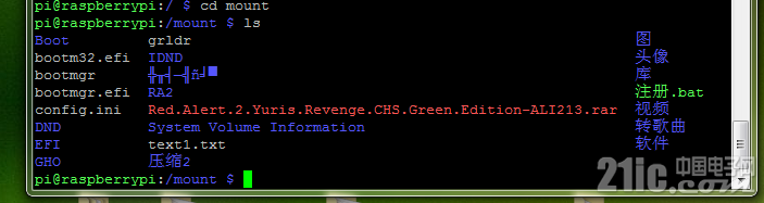

上一篇已将成功将移动盘挂载在树莓派3上了,所以就可以来试试其它功能了,比如感受下迅雷的远程下载,这功能还是很实用的。
上次弄了自动挂载,不过发现开机如果没接盘的话,还是有bug,所以取消自动挂载了,反正也不复杂(犹如我没绑定静态IP一样,因为在好几个网络下使用的,有168.1./168.2./168.31.,反而每次扫描来的快,虽说是动态,可是基本没变过)
识别正常后,挂载OK

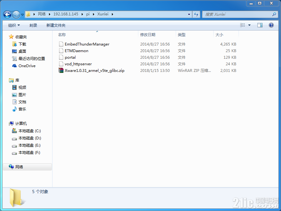

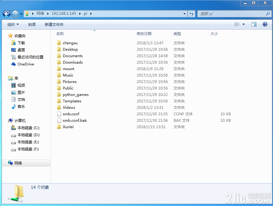

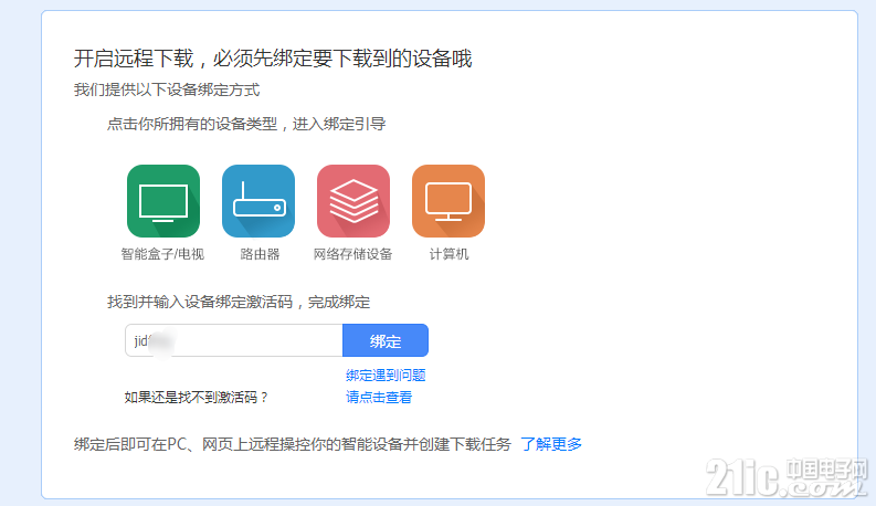

首先下载迅雷Xware插件,利用samba服务传输到树莓派上,新建一个Xunlei文件夹
顺便直接解压出来
树莓派下查看,OK

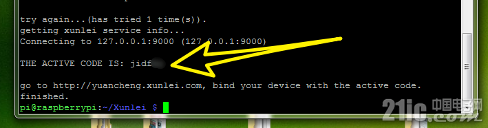

执行
  1. sudo ./potral
顺利的获取到了树莓派的激活码

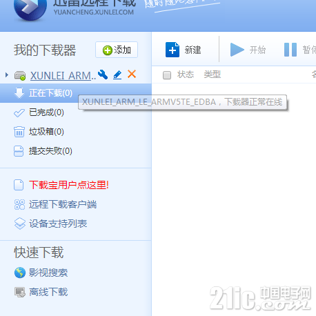

进入迅雷远程下载网页
http://yuancheng.xunlei.com/
登陆后直接输入刚才获取到的激活码
绑定成功,可以看到绑定的设备了

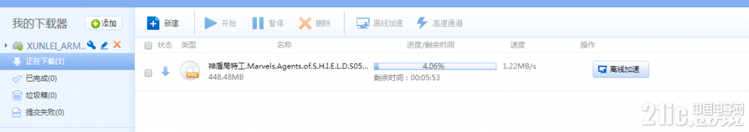

添加一个任务试试

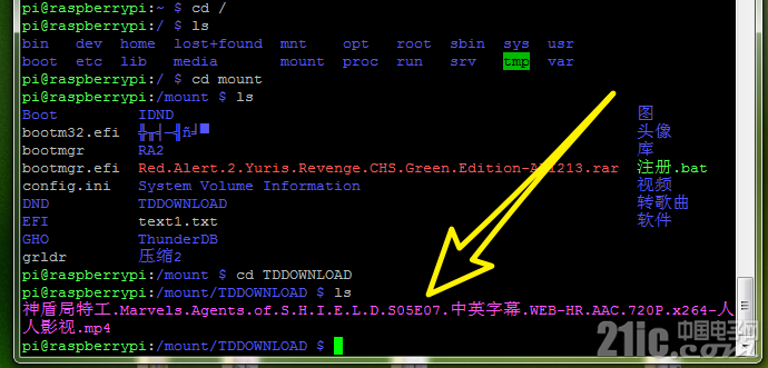

下载完成后,进入目录查看
下载的时候,没考虑到名字,太长了,为了方便,更改了个名字,这里直接备份了一个123.mp4。
