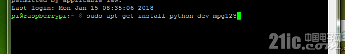

首先安装python-dev包以及解码环境
  1. sudo apt-get install python-dev mpg123
然后安装网易云程序
  1. sudo pip install Netease-MusicBox
这样安装完成后,就可以打开了
  1. musicbox
J、K操作上下移动,空格播放
进排行榜,按空格键播放,然后插入耳机,可以正常收听

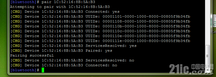

接下来就可以折腾蓝牙了
用的是QCY的蓝牙耳机,蓝牙4.1,刚好树莓派也是蓝牙4.1。
树莓派3默认蓝牙是搜索不到的,先来配置一下
  1. sudo bluetoothctl
打开蓝牙耳机,使其处于配对模式,树莓派扫描可连接的设备,
  1. scan on
使用pair配对,后跟要配对的ID号
配对完后就可以连接了
连接时,蓝牙耳机会提示连接成功。
退出
  1. quit

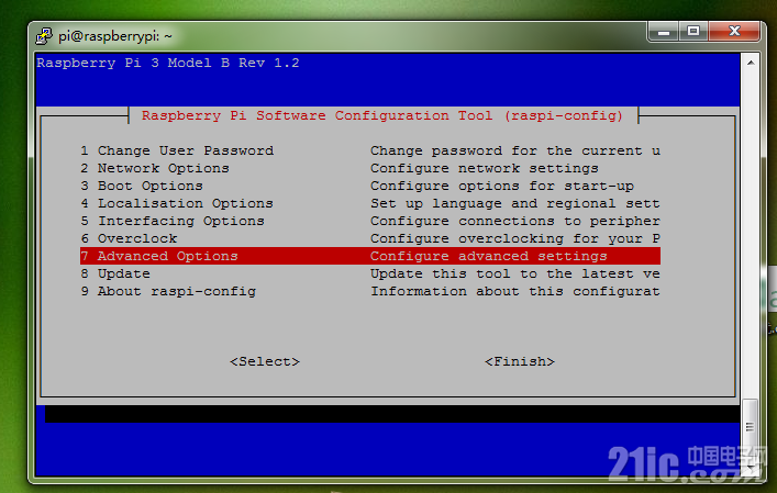

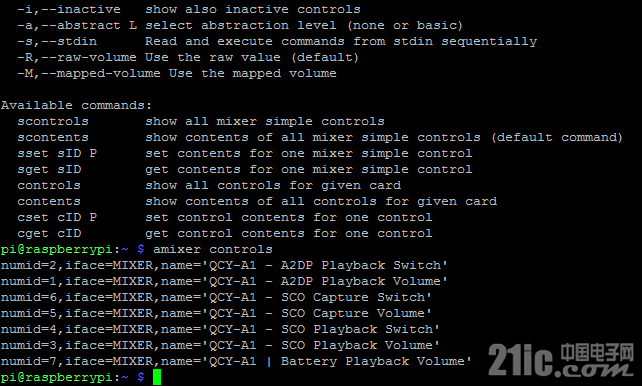

再次打开音乐播放,但蓝牙耳机没有声音,插入的耳机却可以听到声音
好吧,进配置,改一下输出
  1. sudo raspi-config
发现只有两个选项,3.5mm与HDMI,无解。
这块折腾了很长时间,最后进图形界面解决了
树莓派的解码效果还是很不错的,静静的听了会歌。

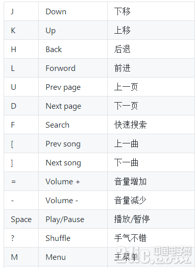

最后附上NetEase-MusicBox作者分享的GitHub的网址,里面还有快捷键的详细介绍。
