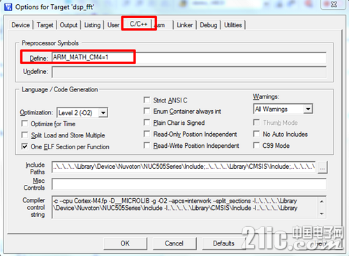

  • Keil开启DSP功能:
  • 进入Keil后选择Target Options,切换至C/C++窗口,Define输入ARM_MATH_CM4=1。

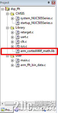

  • 在Library部分需要加入arm_cortexM4lf_math.lib,其位置为LibraryCMSISLibARM。

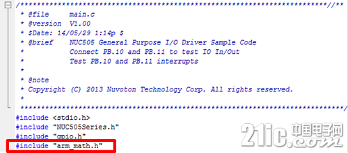

  • 在主程序里加入include arm_math.h,完成后即可在主程序里使用DSP函数库。

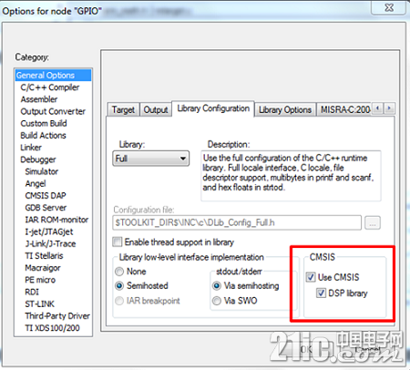

  • IAR开启DSP功能:
  • 进入IAR后选择Options, Category切换至General Options,并且在Library Configuration窗口勾选Use CMSIS和DSP library。
