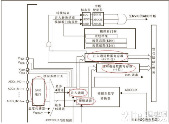

接下来我们来 看一下它的框图
aizaixiyuanqian|  楼主 | 2018-1-22 13:40 | 只看该作者
我们发现当我们使用 GPIO 作为外部的 ADC 输入的时候,首 先要经过一个模拟多路开关,然后选择进入哪个通道,一个是规则通道一个注 入通道。而什么是规则通道什么是注入通道呢?我们学习过中断,规则通道呢, 就相当于正常程序,而注入通道呢,就相当于中断。也是说,注入通道优先规 则通道,先转换。 (毕竟才有 3 个ADC,但是却有 18 个 ADC 输入,狼多肉少啊, 所以要有时候要抢。 )而规则通道的和注入通道转换结果的数据的寄存器也是不 一样,规则通道是一次只能保存一个转换结果。这个在上面已经介绍了。

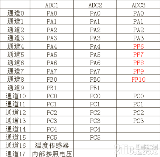

8.  设置采样周期和选择通道
我们可以用 ADC_RegularChannelConfig()函数,它有三个参数: 第一个参数表示选择使用的 ADC。我们选择 ADC1 第二个参数选择你要使用的通道。每个 GPIO 口都有对应的通道的,我 们可以通过下表来选择相应的通道。
18
aizaixiyuanqian|  楼主 | 2018-1-22 15:22 | 只看该作者
我们三个 ADC 通道分别是 PA1,PB0,PB1。所以对应通道 0、通道 8、 通道 9。第三个参数选择采样周期的设置的,一般来说 AD 采样时间是需要时间 的, STM32的 AD 最大转换速率是 1us, 所以这里设置的时候, 不要小于 1us, 否则会导致结果误差大。那么怎么设置呢?比如说,我们设置的采样周期为 1.5 个周期,而我们的 AD频率为 14MHZ。 (这个频率是通过上面说设置分 频得到的。) 那么我们的转换时间是多少呢?那么 AD 转换一次所需要的总 的周期数为 1.5 + 12.5 = 14。这个 1.5 就是我们设置的采样周期,而这个 12.5 是固定的必须加的,它是基础时间。那么我们就可以很轻易算出,在 14MHZ 的频率下, 14 个周期的时间就是 1us。 而我们上面设置的时钟频率为 12MHZ, 我们设置的分频呢,就不这么讲究了,只要不要少于 1us 就行,所以我们设 置最大的采样周期ADC_SampleTime_239Cycles5。
19
