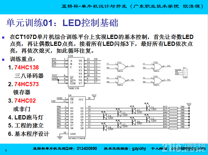

    在CT107D单片机综合训练平台实现LED的基本控制和其他单片机开发平台不一样,不单单是控制几个LED实现跑马灯这么简单。因为在这个平台上要掌握74CH138译码器和74HC573锁存器的使用才能实现对LED的基本控制。因此,这个单元的重点不是LED的控制,而是掌握译码器和锁存器的基本使用。

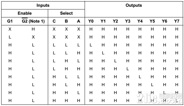

1、74HC138:三八译码器
    用非专业的语言来解释,这个芯片实现的功能就是用3个输入引脚,实现8个输出引脚,而且这个八个输出引脚中只要一个低电平。对于这个芯片,你不需要搞清楚它的内部结构和工作原理,只需要把真值表记住就行了。注意:是要记住。
2、74HC573:锁存器
    用非专业的语言来解释,锁存器就是能够把输出的数据保存住,不会受到输入变化的影响。
    573锁存器有20个引脚,D1~D8是数据输入端,Q1~Q8是数据输出端,LE为锁存控制端。当锁存使能端LE为高时,573的锁存对于数据是透明的(也就是说输出同步)。当锁存使能变低时,符合建立时间和保持时间的数据会被锁存。
    简单的说就是,LE为高电平时,Q1~Q8输出和D1~D8输入是一样的;LE为低电平时,Q1~Q8输出不受D1~D8输入的变化影响。明白这个就掌握了该锁存器的使用。
3、74HC02:或非门
    从电路原理图上可以分析出,单片机的WR引脚或者GND和译码器的Y4引脚作为74HC02的输入。可以通过J13的跳帽选择是WR还是GND作为74HC02的输入。如果译码器的Y4输出低电平,那么74HC02的输出Y4C将为高电平,而该引脚接到74HC573锁存器的LE引脚,这时候锁存器处于数据联通的开放状态,也就是单片机可以控制LED灯。如果单片机不向外设输出数据,或者译码器的Y4没有输出低电平的话,则74HC573处于锁存状态,即单片机不能控制LED灯。
4、单元训练题目
5、实现源码参考

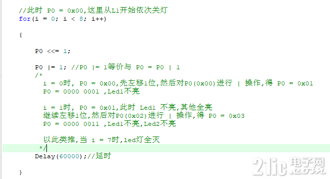

想写诗的鱼 发表于 2021-10-7 00:25 | 显示全部楼层
for(i = 0; i < 8; i++)
                P0 <<= 1;
                Delay(60000);
                P0 <<= 1;
                P0 |= 1;
                Delay(60000);
老师,这段代码我不太理解,左移时,高位舍去,低位添加0,那么在i取大于1的值时,不应该有好几个灯都亮吗?为什么是依次闪烁啊?
看清楚,那是1,不是i  发表于 2022-1-7 11:00
