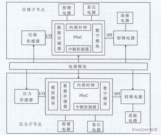

  子节点包括位移传感器子节点和压力传感器子节点两种。CY8C24894读取位移数据后,将位移量保存在数据存储器中,并保持位移量实时更新。当需要传输位移数据量时,CY8C24894控制SPI总线以主设备模式向从设各模式的无线射频模块CYRF7936传输信号,并以无线方式发送出去,SPI模块工作时钟YCI为系统的四分频,即6 MHz。压力传感器子节点输出的是模拟量,因此需要进行A/D转换后才能由控制核心CY8C24894存储和控制射频模块发送。而A/D转换功能使用CY8C24894可编程片上系统自身所带的12位模数转换器,模数转换器在CY8C24894中需要占用2个可编程数字用户模块和1个可编程模拟模块。子节点电路设计如图5所示。
 图5子节点电路设训

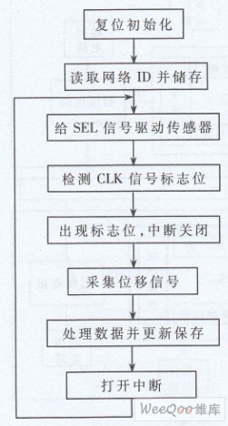

  子节点采集功能分为位移量采集和压力量采集。位移传感器的输出信号在CLK时钟信号出现下跳沿时,开始数据传输,而如果此时出现中断,则会导致位移量采集无法进行,在检测到CLK的标志信号后,应关闭中断,让位移数据采集正常进行,读取完成后对数据进行处理并保存更新,同时再次打开外部中断,等待下一次位移数据的采集,位移量采集流程如图7所示。

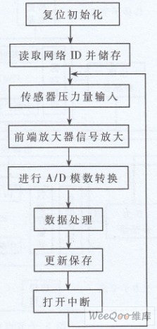

  压力采样过程为:首先读取压力传感器的输入信号,并通过CY8C24894内部可编程增益放大器PGA对模拟信号进行放大,对放大后的压力数据进行模数转换,其中模数转换器ADCINC12时钟为VC2,即val的三分频2 MHz。转换完成后,对数据进行处理、保存、更新,压力量采集流程如图8所示。

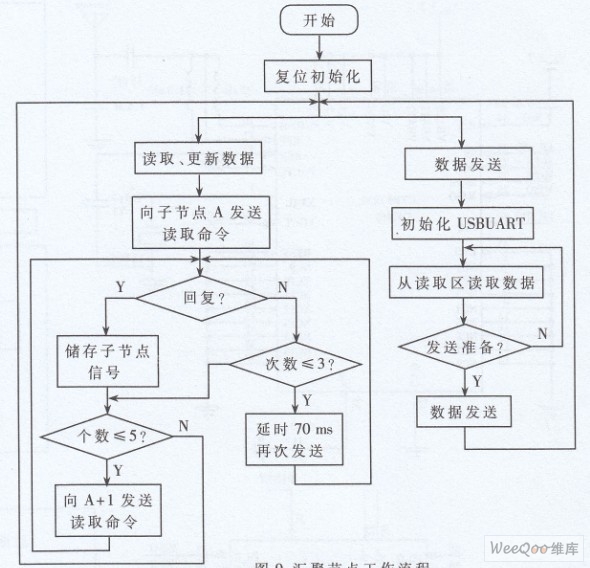

  在接到上位机命令后,汇聚节点进行命令解析。当开始读取并更新数据工作时,首先读取汇聚节点在侦测阶段确认的子节点个数和网络标号,按照网络标号开始逐个读取位移量。没有得到回复时,反复二次延时70 ms再次发送读取命令,若还没有回复则工作指示灯熄灭,转向下一个子节点;如果得到回复,则更新原先存储在汇聚节点的该子节点信息并保存,计数器加一,完成后向下一个节点发送读取信息,直到之前侦测得到所有节点全部询问到。当进人传输数据工作时,初始化USBUART功能模块,并打开全局中断。检测需要发送的数据个数,发送数据个数非空时,从读取区读取待发送的数据,并检测发送区是否空闲,当发送准各完毕后,开始数据传输。汇聚节点工作流程如图9所示。
图9 汇聚节点工作流程
