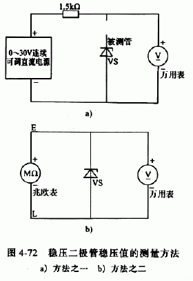

  2.稳压值的测量 用0~30V连续可调直流电源,对于13V以下的稳压二极管,可将稳压电源的输出电压调至15V,将电源正极串接1只1.5kΩ限流电阻后与被测稳压二极管的负极相连接,电源负极与稳压二极管的正极相接,再用万用表测量稳压二极管两端的电压值,所测的读数即为稳压二极管的稳压值。若稳压二极管的稳压值高于15V,则应将稳压电源调至20V以上。
  也可用低于1000V的兆欧表为稳压二极管提供测试电源。其方法是:将兆欧表正端与稳压二极管的负极相接,兆欧表的负端与稳压二极管的正极相接后,按规定匀速摇动兆欧表手柄,同时用万用表监测稳压二极管两端电压值(万用表的电压档应视稳定电压值的大小而定),待万用表的指示电压指示稳定时,此电压值便是稳压二极管的稳定电压值。
  若测量稳压二极管的稳定电压值忽高忽低,则说明该二极管的性不稳定。
  图4-72是稳压二极管稳压值的测量方法。

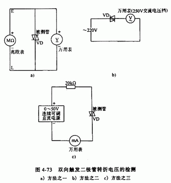

    (三)双向触发二极管的检测
  1.正、反向电阻值的测量 用万用表R×1k或R×10k档,测量双向触发二极管正、反向电阻值。正常时其正、反向电阻值均应为无穷大。若测得正、反向电阻值均很小或为0,则说明该二极管已击穿损坏。
  2.测量转折电压 测量双向触发二极管的转折电压有三种方法。
  第一种方法是:将兆欧表的正极(E)和负极(L)分别接双向触发二极管的两端,用兆欧表提供击穿电压,同时用万用表的直流电压档测量出电压值,将双向触发二极管的两极对调后再测量一次。比较一下两次测量的电压值的偏差(一般为3~6V)。此偏差值越小,说明此二极管的性能越好。
  第二种方法是:先用万用表测出市电电压U,然后将被测双向触发二极管串入万用表的交流电压测量回路后,接入市电电压,读出电压值U1,再将双向触发二极管的两极对调连接后并读出电压值U2。
  若U1与U2的电压值相同,但与U的电压值不同,则说明该双向触发二极管的导通性能对称性良好。若U1与U2的电压值相差较大时,则说明该双向触发二极管的导通性不对称。若U1、U2电压值均与市电U相同时,则说明该双向触发二极管内部已短路损坏。若U1、U2的电压值均为0V,则说明该双向触发二极管内部已开路损坏。
  第三种方法是:用0~50V连续可调直流电源,将电源的正极串接1只20kΩ电阻器后与双向触发二极管的一端相接,将电源的负极串接万用表电流档(将其置于1mA档)后与双向触发二极管的另一端相接。逐渐增加电源电压,当电流表指针有较明显摆动时(几十微安以上),则说明此双向触发二极管已导通,此时电源的电压值即是双向触发二极管的转折电压。
  图4-73是双向触发二极管转折电压的检测方法。

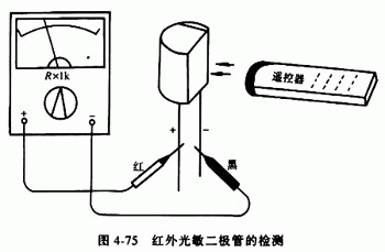

    (六)红外光敏二极管的检测
  将万用表置于R×1k档,测量红外光敏二极管的正、反向电阻值。正常时,正向电阻值(黑表笔所接引脚为正极)为3~10 kΩ左右,反向电阻值为500 kΩ以上。若测得其正、反向电阻值均为0或均为无穷大,则说明该光敏二极管已击穿或开路损坏。
  在测量红外光敏二极管反向电阻值的同时,用电视机遥控器对着被测红外光敏二极管的接收窗口(见图4-75)。正常的红外光敏二极管,在按动遥控器上按键时,其反向电阻值会由500 kΩ以上减小至50~100 kΩ之间。阻值下降越多,说明红外光敏二极管的灵敏度越高。

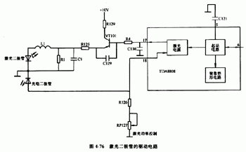

  (八)激光二极管的检测
  1.阻值测量法 拆下激光二极管,用万用表R×1k或R×10k档测量其正、反向电阻值。正常时,正向电阻值为20~40kΩ之间,反向电阻值为∞(无穷大)。若测得正向电阻值已超过50kΩ,则说明激光二极管的性能已下降。若测得的正向电阻值大于90kΩ,则说明该二极管已严重老化,不能再使用了。
  2.电流测量法 用万用表测量激光二极管驱动电路中负载电阻两端的电压降,再根据欧姆定律估算出流过该管的电流值,当电流超过100mA时,若调节激光功率电位器(见图4-76),而电流无明显的变化,则可判断激光二极管严重老化。若电流剧增而失控,则说明激光二极管的光学谐振腔已损坏。
