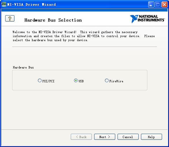

默认来说,USB HID是免驱动的,windows系统已经有了USB HID驱动了,一般是调用usbhid.dll来通信。但这里我们不使用LabVIEW调用usbhid.dll来通信,而且是采用VISA来进行USB HID双向通信,所以我们要先用VISA开发USB HID驱动程序,就是inf文件。

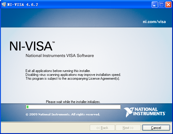

我们要先安装VISA驱动程序,我安装的是NI-VISA4.6.2,注意是完整版的安装:
安装完成之后,重新启动电脑,打开“开始”,在“所有程序”的NI目录下,打开:driver wizard:
打开driver wizard之后,选择USB:

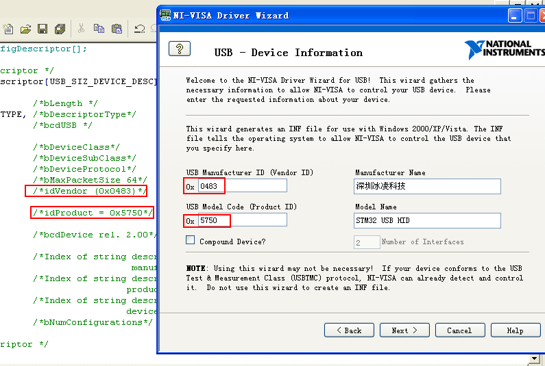

下一步是填写VID和PID,以及USB HID设备名、厂家、是否USB复合设备等,需要和STM32 下位机程序对应起来:

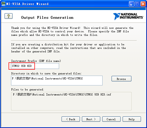

下一步是填写USB HID驱动名称,以及生成的inf文件的路径。驱动向导会同时生成XP和VISTA系统下的inf文件:

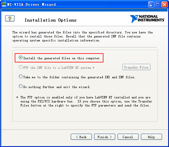

我们选择第一项,安装生成的inf驱动程序:
最后,我们点击“finish”之后,STM32 USB HID驱动程序就创建完成了,并已经安装到电脑中了。

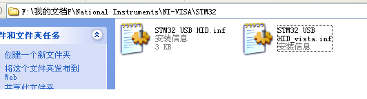

生成的inf文件有电脑的以下目录,同时有XP和VISTA系统的驱动,如下:

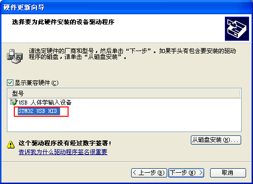

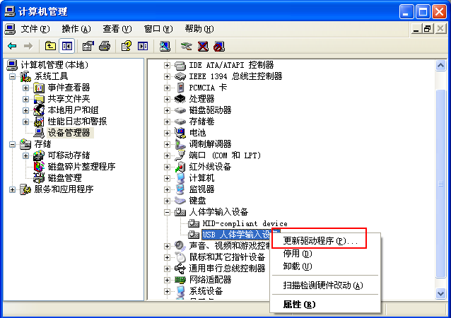

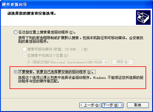

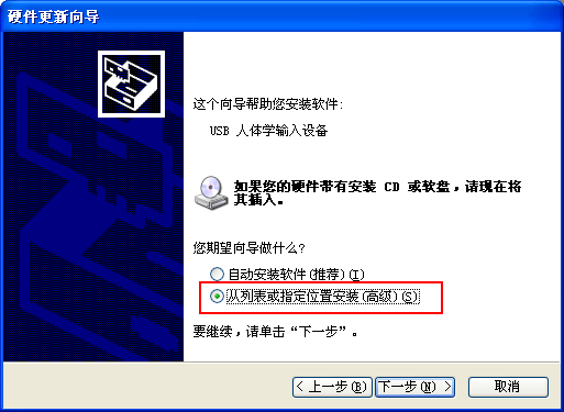

我们把STM32 USB HID下位机程序烧写到STM32中之后,插上USB线,电脑会提示新硬件,但XP系统默认安装的是系统自带的USB HID驱动,不是我们刚才生成的inf驱动程序,如下:
这时候我们开始更新驱动程序:
选择“从列表或指定位置安装(高级)”:
下一步,不要搜索,如下:
wyb4993|  楼主 | 2011-6-26 09:14 | 只看该作者
下一步,选择“STM32 USB HID”:
这样,我们就成功安装我们刚才生成的inf驱动程序了,如下:

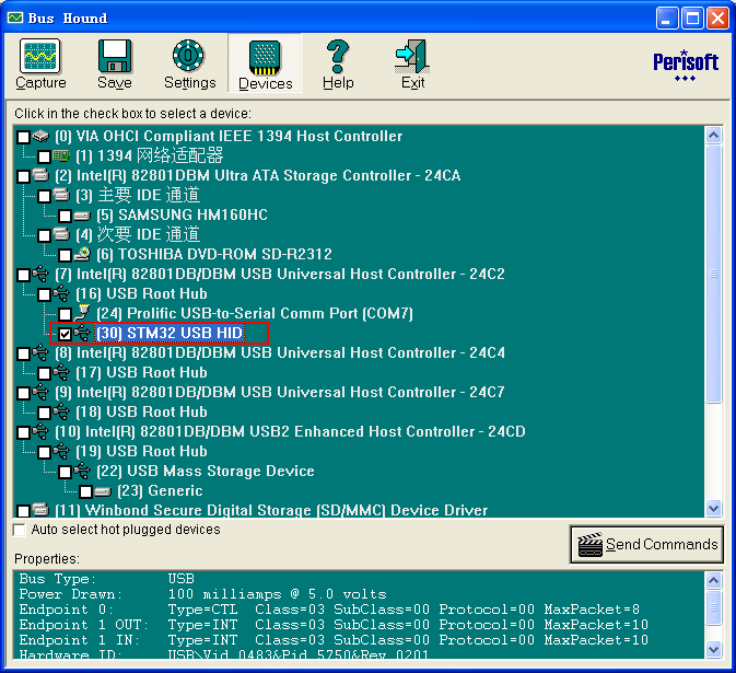

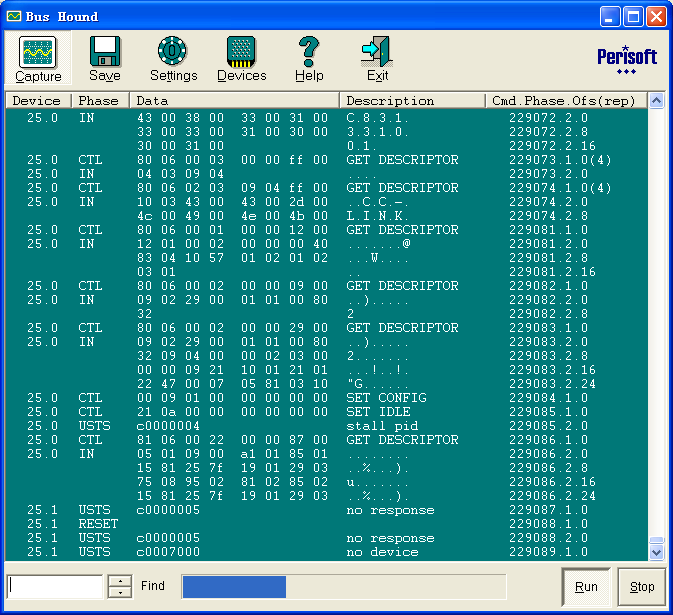

另外我发现Bus Hound这个工具挺好的,可以查看USB通信的细节:
