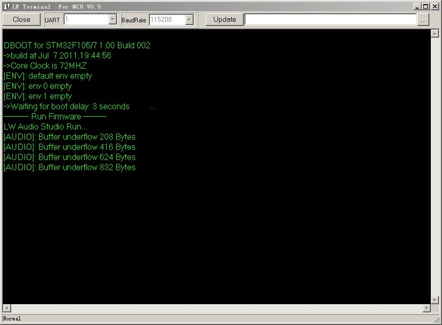

主要目的:
1. 提供双备份的配置。提供默认配置,可用默认配置恢复用户配置. 手工可以修改,增加,删除配置。
2. 提供加密的升级,可以把firmware加密后提供给客户升级。
客户自己的板子是升级不上去的
3.提供romfs,把pc上的目录整个打包到stm32的flash上,用类似打开文件的函数打开,省的经常把二进制文件做成数组来编译。
累死我了。
4.提供双备份firmware,主firmware坏了以后,自动用备份firmware覆盖
