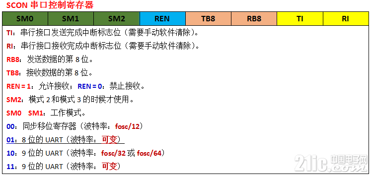

           注意:在51单片机中需要使用定时器1来产生波特率,因此,如果使用串口通信,则定时器1就不能做其他用途,在初始化串行接口模块的时候,除了要配置SCON寄存器之外,还有根据波特率参数设置定时器1的技术初值。

    在这里主要是掌握SCON,跟串口有关的各种属性都在这个寄存器里进行配置:
